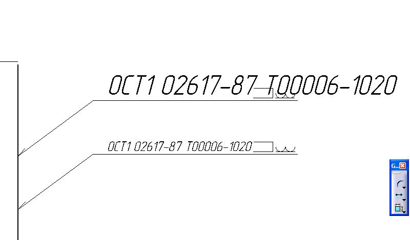

Проблемка!
При использовании скрипта на виде с масштабом не 1:1 текст не масштабируется, а вот вся остальная геометрия да.
Вот что получается с масштабом 1:2. Вверху обозначение со стандартной высотой текста 3,5, внизу для сравнения высота шрифта ровно в 2 раза меньше.
Побороть можно?
Спасибо.
Andry
Зарегистрирован: 29 дек 2007 11:38
Re: Чертежи в CATIA: обозначение сварки с односторонней стре
Сообщение Virty » 04 мар 2010 14:54
Спасибо за тест.
Действительно, данная проблема существовала и связана была с тем, что масштабирование было привязано к масштабу листа, а не к масштабу активного вида.
Исправленный скрипт уже размещён на сайте.
Если нет возможности скачать его, можно исправить одну строку в методе CATInit() в разделе OVERRIDE STATIC VALUES FOR SHEETSCALE:
Вместо
dScale = oSheet.Scale
Записать
dScale = oView.Scale

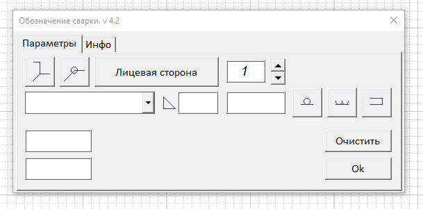

Сообщение Virty » 19 янв 2022 16:37
Коллеги, здравствуйте.
Программа для обозначения сварки перенесена с VB.NET на VBA.
Проверена на V5R19x64.
Подробности в описании.
http://lab.virtuosity.ru/?fileName=CATIA_VBA_WELD_SYMBOL.zip

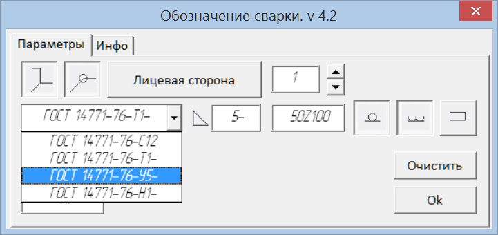

Программа для обозначения сварки на VBA обновлена.
В версии 4.2
- добавлена возможность использования нескольких линий-выносок, чтобы указать несколько швов (до пяти) для одного обозначения.
- добавлено выпадающее меню со списком условных обозначений, загружаемых из XML файла.

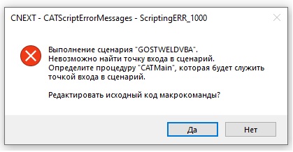

Roman1108 писал(а):Попробовал запустить на V5R28x64
Ошибку можно исправить?
К сожалению тоже самое у меня на V5R25x64 не работает.
Сообщение Virty » 31 мар 2022 12:28
Коллеги, спасибо за ответы.
Как пишут наши товарищи на coe.org и cccp3d.ru, возможно на разных машинах разные конфигурации VBA окружения: Редактор VB –меню Tools -> References - список библиотек объектов.
Поэтому очень интересно, как в одном случае макрос заработал у уважаемого Mars1108:
Mars1108 писал(а):Спасибо. Работает V5R28x64 ...
а у уважаемого Roman1108 на такой же версии V5R28x64 ошибка:
Также интересно, CATIA P2 или P3?
Virty
Сообщения: 32
Зарегистрирован: 26 янв 2009 19:55
Сообщение Virty » 31 мар 2022 22:46
В документации есть описание ошибки Scripting ERR_1000 - она возникает при использовании устаревших библиотек:
"Если права пользователя позволяют редактировать реестр Windows, при открытии CATVBA файла ссылки на устаревшие библиотеки автоматически удалятся".
Прошу проверить экспериментально.
Virty
Сообщения: 32
Сообщение keeper » 01 апр 2022 09:27
Virty писал(а):В документации есть описание ошибки Scripting ERR_1000 - она возникает при использовании устаревших библиотек:
Спасибо большое.
Запустил CATIA под администратором, выполнил скрипт и заработало.
После чего без прав администратора тоже все работает.
