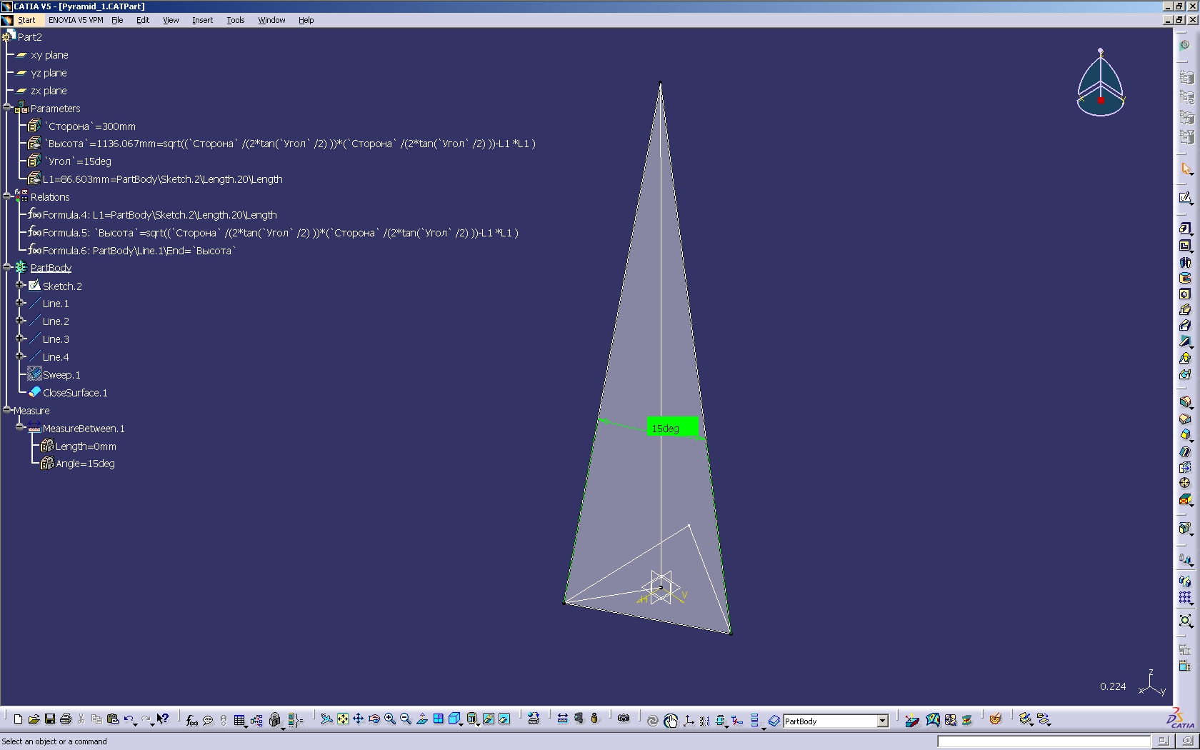

высота пирамиды от угла
h=SQRT(SQR(a/(2*tg(alpha/2)))-SQR(L1)),
где a-сторона пирамиды,
alpha-угол при вершине,
L1-нормаль из центра вписанной/описанной окружности к одной из сторон основания пирамиды,
SQR-функция возведения в квдрат
SQRT-функция извлечения квадратного корня
Pyramid_1.rar
PS sorry v5R20

Сообщение [PTM] » 15 авг 2010 23:20
Re: Задача с пирамидой
Сообщение Skymaster » 16 авг 2010 12:33
Спасибо, интересное решение. Раньше я использовал совсем уж простые формулы :)

[PTM] писал(а):высота пирамиды от угла
Попробовал построить на основе 6-ти угольного основания - мешается L1. Какая здесь формула? Где можно найти сборник формул по этим расчетам?

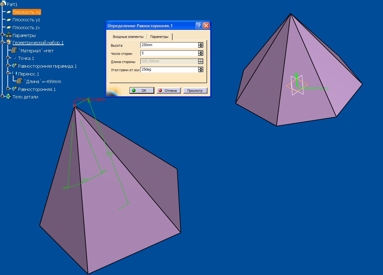

Чем не нравится мое решение? Самая универсальная пирамида, жрет любые немыслимые формы основания. Для правильного n-угольника углы равны заданному углу, точка проекции вершины пирамиды в центре описанной/вписанной окружности. Рисуете нужное основание и ставите фичу. Можно даже запараметризовать круговым массивом основание, сделав выбор числа граней через параметр. Нет проблем.
Сообщение Skymaster » 18 авг 2010 15:51
Можно просто формулу? Где: высота пирамиды 1000мм (изменяемая)
угол стороны грани от вершины 15 градусов (изменяемый)
сторона 6-ти гранника (основания пирамиды): результат
Нужна правильная пирамида, типа 6-ти гранника.
Skymaster
Зарегистрирован: 21 сен 2007 09:45
Сообщение zerganalizer » 18 авг 2010 16:18
Указываете точку вставки и плоскость вставки основания (по умолчанию xy, можно авто, по имени, можно указать). В параметрах: радиус описанной окружности основания, число сторон, угол грани от xy.
Можно и по заданию выполнить. :)
P.S. Выполнил и перезалил файл во вложении. Там теперь обе версии UDF пирамиды.
demo_piramid.rar

Сообщение Skymaster » 18 авг 2010 21:50
Cпасиб, однако. На картинке смотрится красиво. К сожалению у меня 19-я, нельзя ли файл жамкнуть утилитой DownwardCompatibility?

piramid2.rar
основание любой прав. многоугольник,число сторон задается параметром n.
также задается высота AO и угол alpha при вершине грани.
остальное считается автоматом.
PS v5R20,реализовать можно и для 19, но у меня она не стоит

20-ку поставил паралельно, посмотрел решения. На UDF - просто супер, хоть работает как черный ящик. Это сделано на одной формуле? Просто интересно. А у Евгения (мистера PTM), сделано очень хитро. Спасибо всем.
