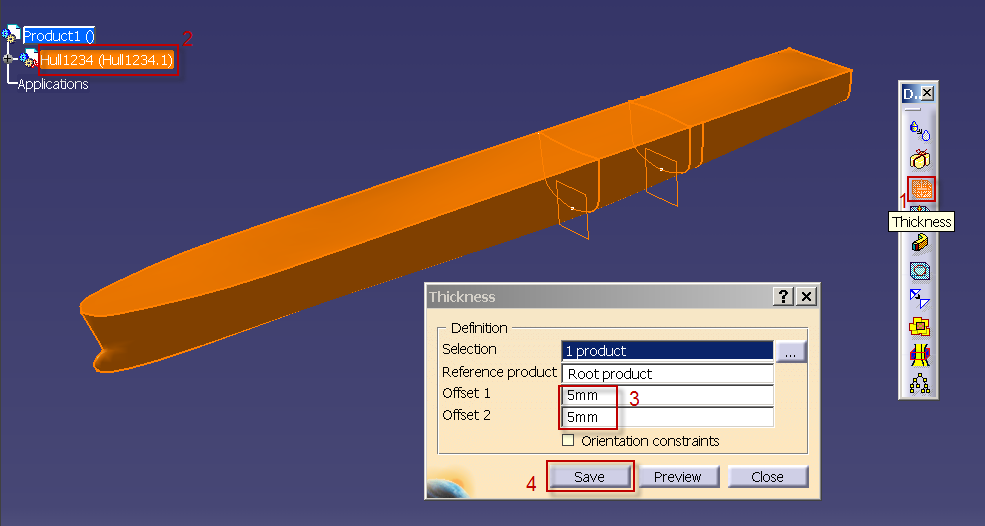

По готовой поверхностной модели в составе сборки создаём приближённую толщинную модель, использую Thickness:
Сохраняете полученный результат в формате cgr. Вставляете его в сборку через Existing component.

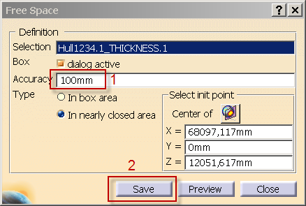

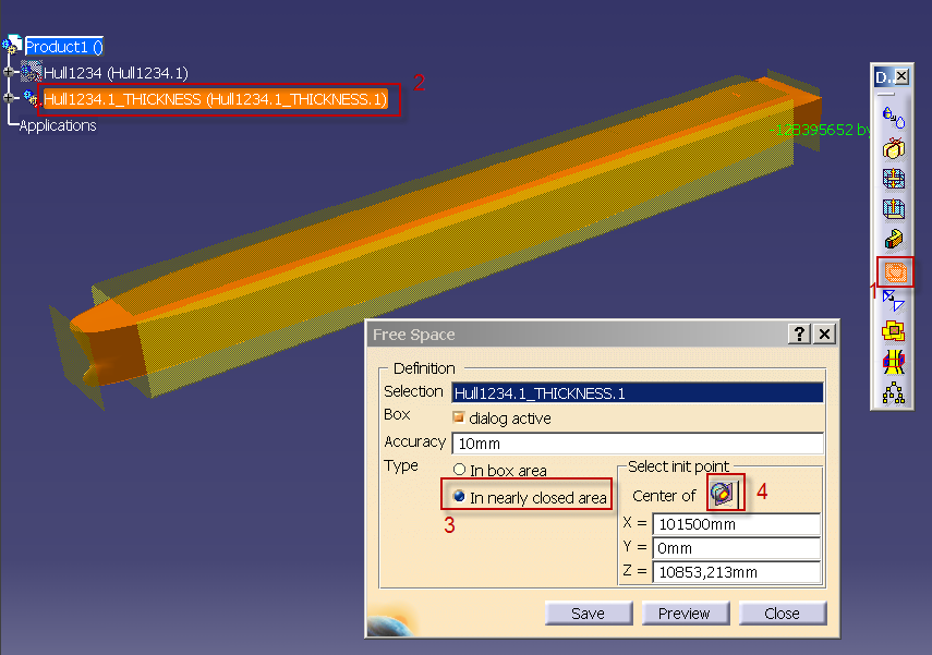

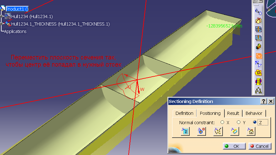

Находим приближённый свободный объём отсека с помощью Free space

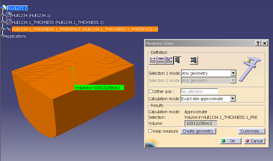

Находим приближённый объём с помощью Measure.
