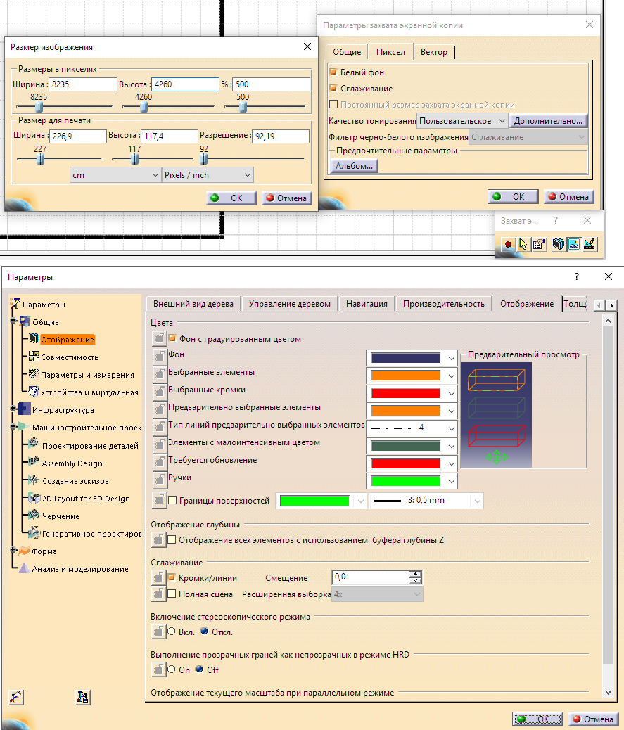

Уважаемые коллеги, может кто подскажет решение простейшей проблемы, нужно сделать красивый скриншот с 3 D модели в CATIA 5, и даже при повышении четкости кривых очень резко видна "пила" и особенно на прямых линиях. Как устранить проблему?

смотрите эти настройки

Огромное спасибо! Ставлю 8x и уже становится идеально ровным :good:

Скриншоты делайте с помощью Кати и будет хорошее качество изображения.
