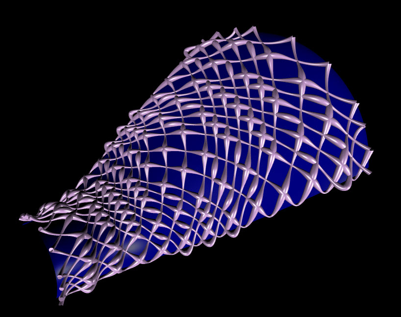

Во вложении задачка посложнее. Хотел красивую плетенку делать, с кантом по периметру. Не складывается плетенка. Это самая простая, 2 змейки не заходят в единый солид. Змейки посложнее - не заходят половина змеек.
Цель - единый солид (add). Причем в том порядке, что в дереве модели, т.е. по очереди, а не вразброс. Я сделал фичу, делающую пакетное объединение всего, что имеет объем в единое твердое тело (пакетная булева операция). И для ее работы нужна гарантированная "сливаемость" тел в порядке построения, а не методом поиска - в каком порядке сливать тела, чтобы вышел "каменный цветок"...

ну хз... вроде ничего сложного... в свое время нечто подобное объединял в sw/ug... в последнем попроще...а в sw печально.
нарубленная лапша либо объединяется в строго определенном никому неизвестном порядке или нет, иногда объединяется все крому одной линейки. залез в дерево- меняй все снова. причем прикол с положительным и отрицательным направлением от плоскости порой бесит хуже чем в кате

В NX тоже не сложился цветок??? Печально... не умеют CADы складывать и вычитать солиды... =-O
