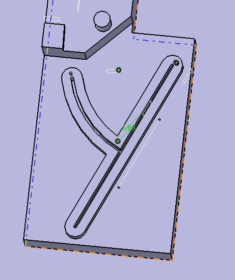

Здравствуйте, в прошлый раз обращался к вам за помощью и мне очень помогли, вот подумал, что может и в этот раз выручите.
Есть рельсы, по ним двигается деталь, с начала линейное движение, потом круговое, в общем вот движение которое я хотел бы осуществить.
Рельсы

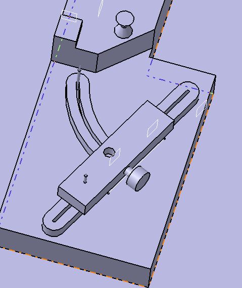

Проблема в том, что по отдельности движения получаются, но для того, что бы сделать одно движение, приходится удалять ограничения со второго, моделирование не получается.
Прямолинейное движение делаю с помощью Prismatic Joint, круговое с помощью Revolute Joint. Если кто знает, пожалуйста подскажите как объединить эти два движения, я уже чего только не пробовал. Делал даже круговое движение вместе с демонтировкой, но не думаю, что профу это понравится.
Вот собственно сама конструкция

У вас не хватало еще одного part. Самый простой вариант в вашей сборке создать еще комманду на прямолинейное движение и создать моделирование из них, другой вариант - с помощью правил и формул.
Рабочий вариант прилагается.

да можно и не создавать, просто в simulation выполнить команды по порядку;)

В общем проблему я решил.
Круговое движение простой симуляцией, а линейное с помощью подгонки цифрового объекта
