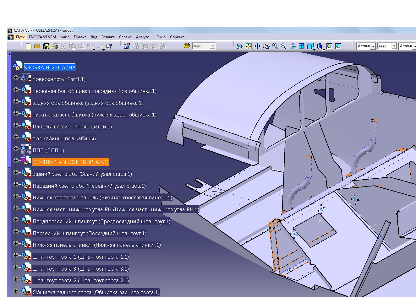

Добрый вечер! такая ситуация, сделал анимацию системы управления, и шестеренка на значке сборки окрасилась в розовый цвет.. На что это может влиять, и как с этим бороться?
И еще: анимацию механизма я делал в подсборке, там все заработало, затем открыл сборку (в которую входит эта подсборка), захотел прикрепить к этому механизму еще детали - они не прикрепляются, а запрашивает создание нового механизма. Если я его создам, возможно ли потом связать эти механизмы в один? Может есть лучшие способы?
на картинке окрашенный значек:

Розовый цвет означает гибкую подсборку, насчет связывания 2-х механизмов смотрите viewtopic.php?f=139&t=2814
