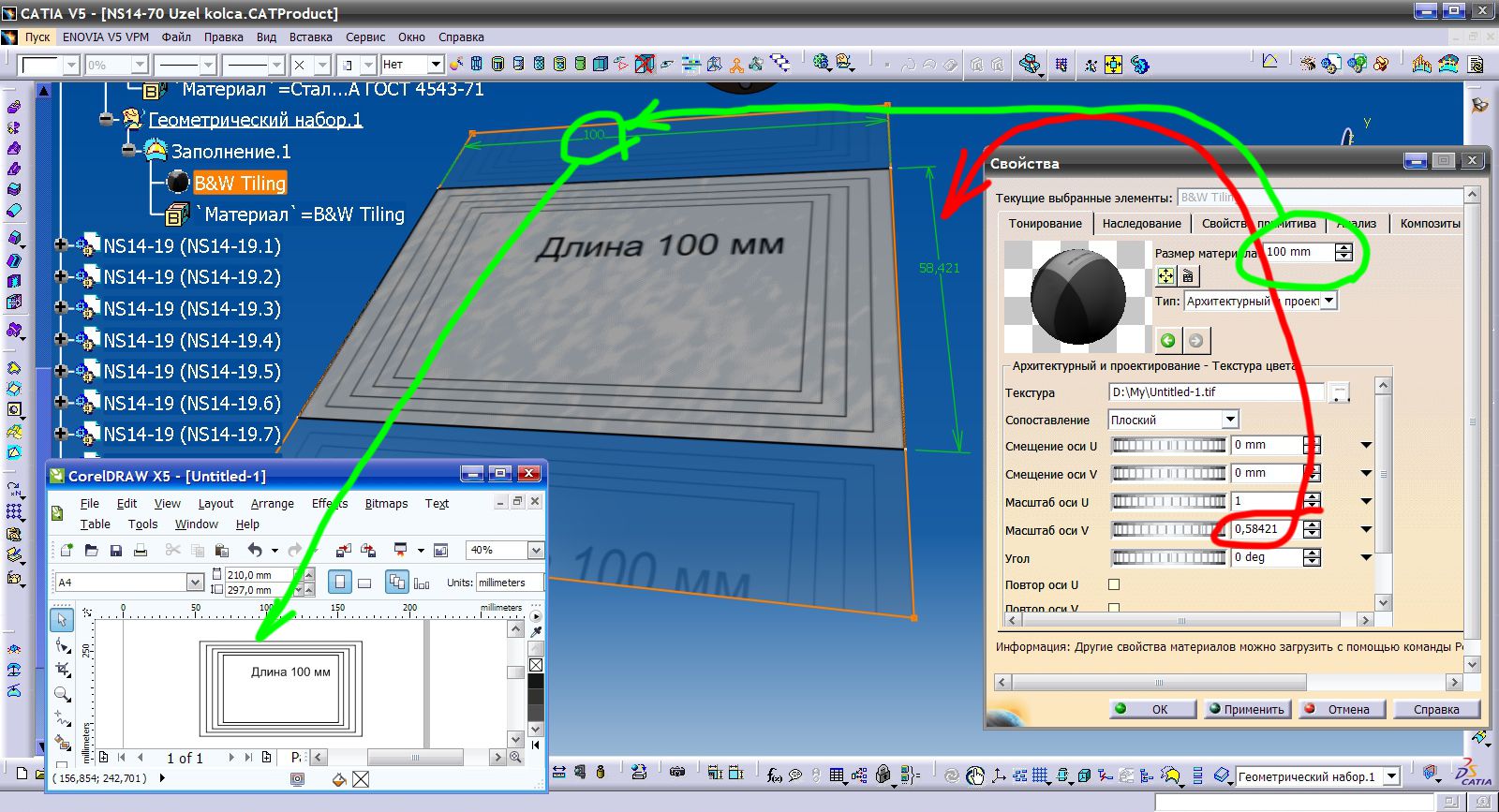

Алексей1980 писал(а):... я катю и не собираюсь полноценно юзать - мне то и нужны от неё 3 модуля - парт, гсд, фреестайл, ну и чертёжка, а остальное смело удалить, по сути катя лайт, но она реально лучше солида, вот только немного неудобна в подсовывании картинок, приходится как со сборкой работать, если бы дассо перенесли в солид катин модуль гсд и фреестайл, я бы про катю и не вспоминал.... надеюсь что в будушем они сделают какой нибудь катин огрызок в стиле солида...
Опять ваше незнание Кати рулит против вас.
1. Можно приспособиться картинки в масштабе подсовывать через текстуру поверхности (прямоугольник нужных размеров + fill) с указанием размера образца (вашей текстуры-файла). В форуме это описано, как и Р3 и многое другое, надо просто почитать немного + поиск по форуму рулит.
2. Купите HD2 и не парьтесь - окромя GSD, part/product, Drawing и чего-то по мелочи там не будет нихрена. Сведите в Part нужные инструменты GSD и прочего нужного доступного моделлинга, поменяйте иконки (с Солида утащите) и хоткеи и сохраните все в резерв как конфиг (набор файлов с иконками и настройками). И спокойно работайте, имея СКВОЗНУЮ ассоциативность поверхностей и солидов и параметризацию, дающую возможность кликом в параметр перестраивать все ваше судно. Конфиги Кати узнать можно у местных дилеров, есть конфиги на основе не только GSD, но и фристайла и ICEM. В версии 2011х есть еще варианты.
Не можете купить? Тогда при установке пиратки установите ТОЛЬКО то, что вам нужно, остального не будет после такой установки.
Ну или и...тесь с вашими 500 версиями и ручками все правьте целыми днями в Солиде/Рино. Каждый выбирает сам, чем ему маяться. Кстати, я подозреваю, что с особенностями поверхностей в Солиде и с переходами Солида вы тоже особо не разбирались. Надо в конце концов сразу видеть и понимать - какую топологию поверхностей и ребер Солид скушает, и подбирать примитивы поверхностей соответственно ситуации.

Сообщение Алексей1980 » 16 фев 2011 17:58
не, ну конечно же вы правы, тут ясное дело что програму я пока не знаю, ну нашёл к ней хелп на русском, но сами помните что там про риб пишут, вы правильно сказали - авторы хелпа пользоваться рибом не умеют... просто читаешь это а там идеи сразу пресекают на корню....
насчёт связи с риной через степ... я уже недели 2 вьезжаю во фреестайл - скажу честно - всё что я делал в рине, там можно повторить, только плюс то, что можно вносить изменения, а в рине после закрытия файла модель умирает. рино мне понравился потому что он лучше автокада - в нём свободы больше, и он лучше солида и компаса, а в определённый момент когда был выбор - автокад/тефлекс и я не смог ни в том ни другом, оба какие то кривые, рино я понял к вечеру и незаморачивался, утверждал что я делал в акаде, а на самом деле в портебельной рине, которую таскал на флешке...
модуль фреестайл - по сути эта таже рина, они как близнецы....
а вот насчёт текстуры на поверхностьь - в книге - катя, секреты рендеринга, чёрным по белому сказано, что это невозможно....

А так убедит? Правда, аспект фотки надо забить, берется из соотношения сторон файла текстуры.
Я обычно не пишу, если не пробовал. :-D
И забейте на фристайл, если нужна параметризация.С ним моделить иногда проще, а параметризовать очень трудно.
