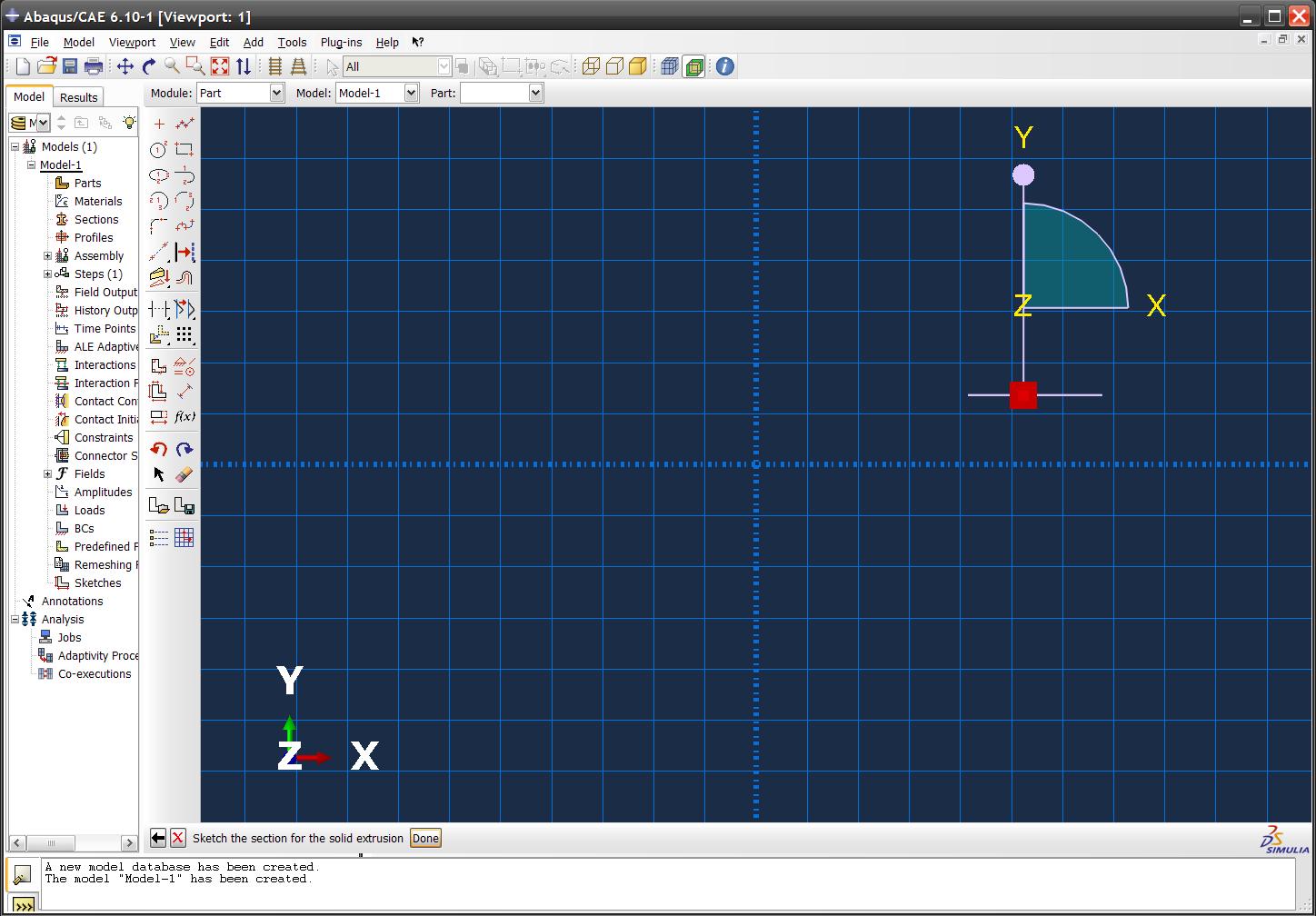

1.Как изменить размер компас на стандартный,похожая тема была viewtopic.php?f=143&t=1666 для CATIA только там есть ENVIRONMENT FILE куда вбиваются настройки а для abaqus есть такой файл?

по 1 пункту судя по Help - Abaqus Installation and Licensing - 99 страница
в graphicsConfig.env отвечает две переменные polygonOffsetConstant и polygonOffsetSlope
но как их подобрать правильно...эксперименты не увенчались успехом или это не те параметры...вы сталкивались с такой проблемой?
