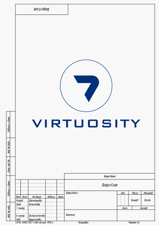

Обращаюсь к форумчанам - а выкладывалась ли у нас где наиболее полноценная и работающая версия скрипта для создания рамок (штампов) в чертежах CATIA? Ткните носом, плиз

Выкладываю в этой теме скрипт рамки авторства уважаемого Virty по ссылке http://lab.virtuosity.ru/?fileName=CATI ... nd_OOP.zip
Прошу оттестировать также и написать в этой теме замечания/предложения.
В шапку данной темы поместим наиболее доработанный вариант.

Назрела необходимость заполнения рамки чертежа на основе атрибутов 3д модели.Насклько я понял наиболее полно это болжно быть реализовано в скрипте авторства уважаемого Virty.Однако у меня скрипт выдаёт ошибку на строке oDrwTexts.GetItem("main_text_18").Text = oParameters.Item("$developedBy").ValueAsString. Может кто-нибудь сможет прояснить вопрос?
ЗЫ.Все пользовательские параметры определены в модели, весия СATIA R19 SP7 x64.

Есть скрипт собственного производства на основе стандартного, вписывающий данные из свойств детали, все колонки и линии по ГОСТ, кому надо пишите!

Для вставки картинки в колонку организации положить файл "Логотип.bmp" в папку "C:\CATSpec\"
(если в колонке только техт, сделать текст ввиде картинки)
Расположение выровнять в скрипте
Свойства детали -> Поле чертежа:
Номер детали -> Обозначение
Определение -> Наименование
Описание -> Материал
Материал специально сделал из описания, а не из материала детали, чтобы не плодить кучу материалов
Материал в описание для облегчения тоже заполняется скриптом.
Ramka-GOST.rar

1. Картинку лучше привязать к местоположению рамки скрипта,а в идеале сделать выбор из нескольких.
2. картинку необходимо масштабировать по размеру поля, либо указать в пикселях какая должна быть
3. наименование.сборочный чертеж-при отсутствии наименования лучше ставить пробел в 1 строчке, а не точку
больше особо не смотрел.
Re: Чертежи в CATIA: Скрипт для создания рамок
Сообщение lexincton » 18 сен 2012 10:21
[PTM] писал(а):1. Картинку лучше привязать к местоположению рамки скрипта,а в идеале сделать выбор из нескольких.
п.1 и п.3 изменю выложу, а картинка д.б. 99х33 пикселей, должна ровно вставать.

просто не у всех размер лого 99*33. у меня например есть и 164 x 85 пикс.
поэтому лучше масштабить. пропорционально
Измененный скрипт
Сообщение lexincton » 18 сен 2012 11:45
Измененный скрипт.
Ramka-GOST.rar
