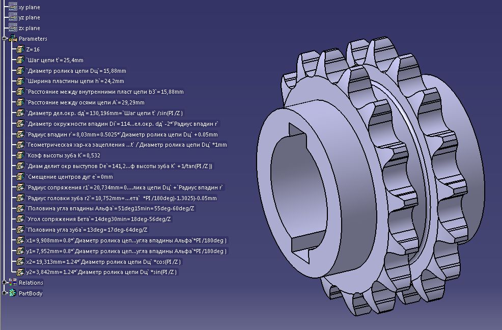

Для своих нужд сделал параметрическую звездочку для двухрядной цепи, решил поделиться.
Управляется по числу зубьев и параметрам сопрягаемой цепи. которые можно взять из ГОСТ.
Из нее нетрудно сделать однорядную.
з.ы. Предлагаю организовать какое-то единое хранилище таких конструктивных элементов. Помнится на форуме также выкладывались шестерни, пружины и т.д.

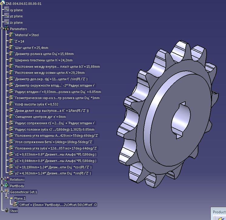

Пришлось сделать и однорядную тоже выкладываю.
P.S. Текст ув. PTM скрыт, пишет, что нет прав для чтения. Заодно вроде нашел маленький баг, в окне ответа скрытый текст виден.
