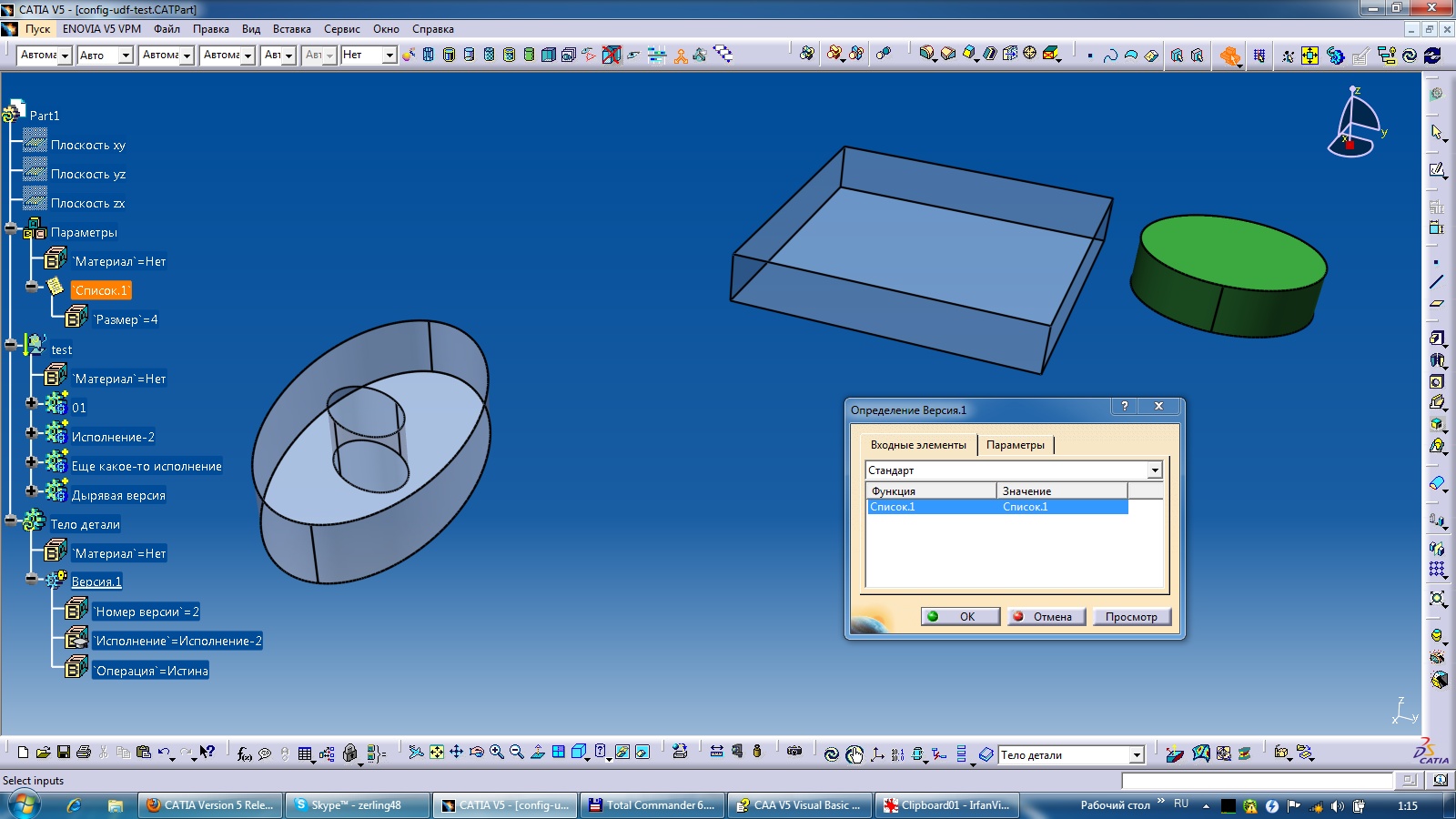

Давайте вспомним про мультитела и сделаем постоянную часть одним телом плюс несколько тел с вариациями, в которых ассоциативная ссылка на постоянное тело плюс дырки технологические. Ну и фича, по параметру внутри тела переключающая ссылку финального тела детали на нужное тело-версию, причем фича еще параметр исполнения будет писать в параметры парта. Годится? Парт один, версия исполнения как текстовый параметр парта (имя, наименование, любой параметр) переписывается автоматом при выборе исполнения (переключением ссылки на версию-тело).
Можно даже создать параметр парта со списком имен исполнений, выбором из которого вы исполнение (перессылка тела детали на версию-тело) будете выбирать как параметр парта.
Неиспользуемые тела можно даже той же UDF-кой деактивировать, оставляя только нужное.

Сообщение zerganalizer » 30 июн 2011 01:28
Пробуем сами, фича копипастится нормально, r19. Что теперь будет не так? 8P
P.S. В список ручками добавляем солид-фичер в теле-исполнении, имя этого тела фича выводит как свой ссылочный параметр, на который можно привязать часть имени детали или параметр ее версии, идущий в спецификацию.
PPS... Поигрался с дубликатами и логикой возможных объединений и ссылок. В аттаче - 2-й архив. И стало ясно, что контекстные связи пойдут лесом, если они будут завязаны на партбоди, однако чертежи с одной модели разных исполнений-версий можно делать по соответствующему исполнению телу каждой версии, откуда вывод - деактивировать неиспользуемые версии не стоит, лучше положить на слой и фильтр отображения настроить.

Сообщение zerganalizer » 30 июн 2011 03:37
Sten писал(а):Терзают меня смутные сомнения, что вы про разные вещи говорите. Насколько я понял надо сделать так, чтобы одна и та же деталь, с одним партнамбером, имела разные геометрические представления в одной сборки. UDFы, knowledge тут вообще никаким боком.
Мы получаем изменяемый по номеру версии исполнения переменный партбоди и набор всех тел-версий внутри одного партнамбера. Можно параметр "версия" сделать у парта и назначить ему список возможных номеров-имен версий, тогда выбор значения из списка этого параметра парта даст нужный партбоди и корректную спецификацию... или я неправ? Можно усилить UDF-ку указанием этого параметра парта ("Версия" или вроде того), тогда фича будет обновлять список известных ей версий (согласно текущей версии списка, по которому она работает) и, одновременно, зависеть от выбранного значения этого параметра пользователем.
В реальности пользователь будет иметь автообновляемый параметр парта и, выбирая значения из списка возможных, сразу по имени значения выбирать версию партбоди.

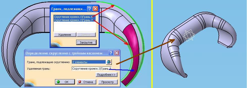

Смотрите:
http://youtu.be/1da81-u7jbg
Уж не знаю как тут видео вставляется по-правильному. =]
AKB: а вот так правильно :]
URL: http://www.youtube.com/watch?v=1da81-u7jbg
Эта штука хорошо знакома здешним людям, да и не так важны скругление с тройным касанием и многотельная деталь как:
- 0:48 и 1: 46 переключение исполнений,
- 1: 52 условие погашения/высвечивания фичера (переменная Индикатор),
- 2 : 00 таблица параметров.
Если я правильно всё понял, то предлагается нечто подобное средствами CATIA?

Сообщение zerganalizer » 30 июн 2011 22:44
Из того, что я по видео увидел - все такое делается моим фичером, если в таблицу параметров добавить переменную "Версия", синхронизируя таким способом применение DT с переключением на фичер, расположенный в любом месте детали, полностью соответствующий требуемому исполнению. Пока не сделан механизм деактивации, но он тут не нужен, ибо все версии можно скрыть, оставив видимым лишь тело детали.
И при том, что все версии будут активны, можно иметь в одном чертеже виды со всех версий сразу.

А пока суть да дело можно глянуть как конфигурации/исполнения работают в сборке
URL: http://www.youtube.com/watch?v=keVdkJ1oUZs
Как видите в одной сборочной единице вполне мирно уживаются разные исполнения подсборок и отдельных деталей. Причём в деталях меняются не только наборы фичеров, но и размеры активных действий формообразования. В сборках же меняется ещё и состав. На всем известной колодке меняется количество некруглых пазов вместе со вставленными в них упругими элементами, а не менее знаменитая подушка по ходу дела немного растягивается.
Обратите внимание - пользователю не приходится программировать и даже переключать логические переменные.
