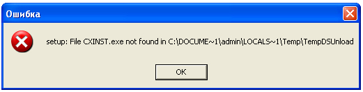

Народ, помогите плиз, при установке CATIA V5R20 выдаёт сообщение об ошибке:
Происходит это сразу после запуска setup.exe
ОС - вин. ХР SP3. Проверенная, работает стабильно. R17 до этого работала без проблем.
Пробовал на старом компе с SP2 - подхватывает. Установка 20-ой идёт нормально.
Может кто сталкивался с подобным глюком?

Попробуйте поменять переменные среды windows temp, tmp на прямой путь типа D:\temp, создав прежде такие директории. Вероятно, русский в аккаунте или в пути переменной temp.

Спасибо за предложенные способы. Всё перепробовал. Чистил temp, устанавливал под другим пользователем с правами админа, менял переменные среды на С:\temp, D:\temp, скачал последнее обновление для виндовс инсталлер, перепробовал и фреймворки от 2 до 4. Короче.... нифига не помогало. Переустановил винду и всё заработало. Может это я психанул, и есть какой-то способ более лояльный. Но, я его не нашёл. Скорей всего, после удаления 17-ой версии, что-то удалилось, очень необходимое. :-)

Скорее всего путь до папки с дистрибутивом содержал русские буквы

Вначале так и было. Дистрибутив лежал в D:\проги\Catia
Потом переместил просто в корень D:\Catia. В Temp после этого всё удалил. В самом дистрибутиве нет ничего русского.
Устанавливал в D:\Program Files и в C:\Program Files
После переустановки винды ничего не менял. Заработало без проблем.
Прям мистика какая-то... :-)
