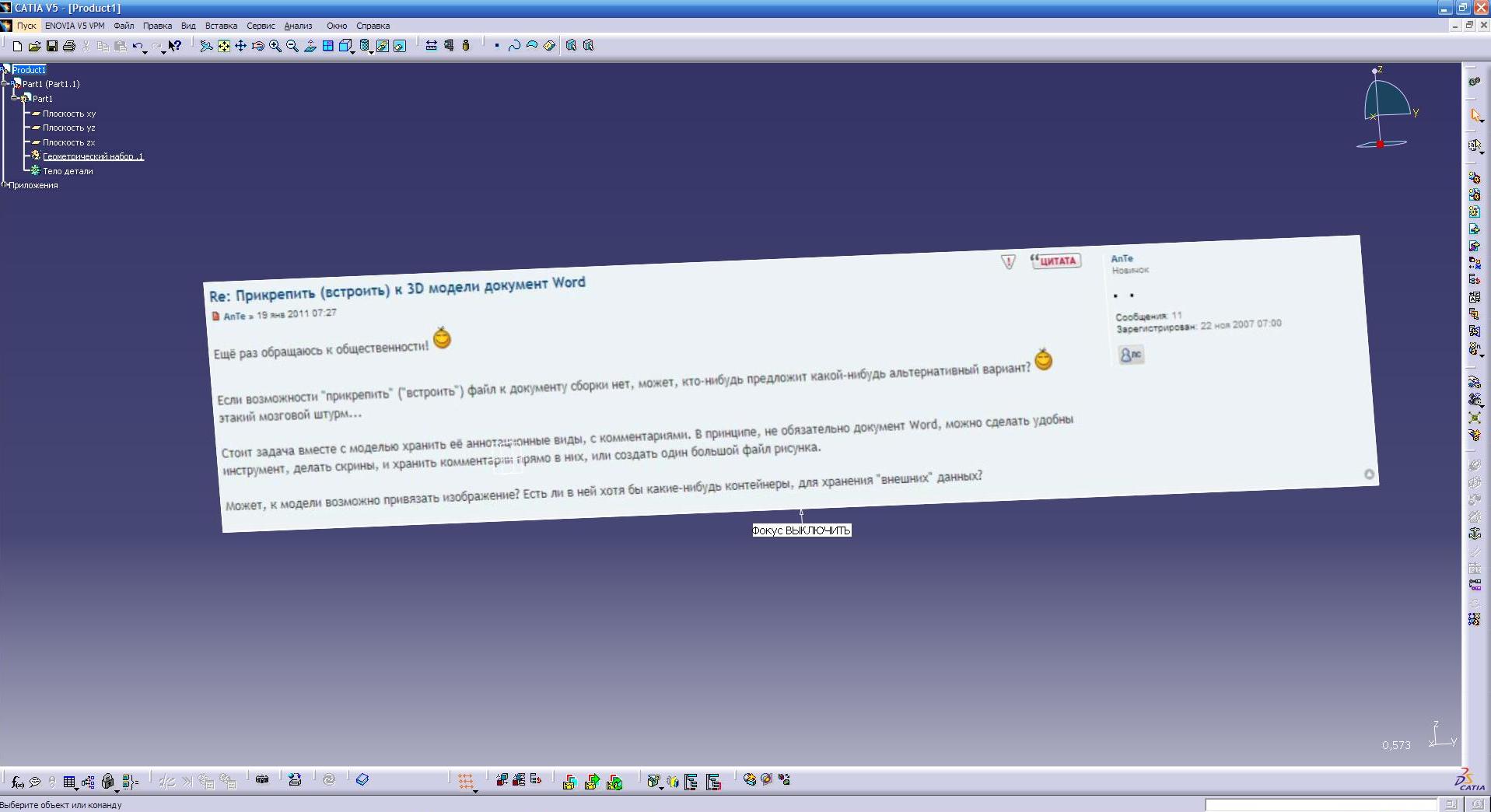

Ещё раз обращаюсь к общественности! :)
Если возможности "прикрепить" ("встроить") файл к документу сборки нет, может, кто-нибудь предложит какой-нибудь альтернативный вариант? :)
этакий мозговой штурм...
Стоит задача вместе с моделью хранить её аннотационные виды, с комментариями. В принципе, не обязательно документ Word, можно сделать удобны инструмент, делать скрины, и хранить комментарии прямо в них, или создать один большой файл рисунка.
Может, к модели возможно привязать изображение? Есть ли в ней хотя бы какие-нибудь контейнеры, для хранения "внешних" данных?

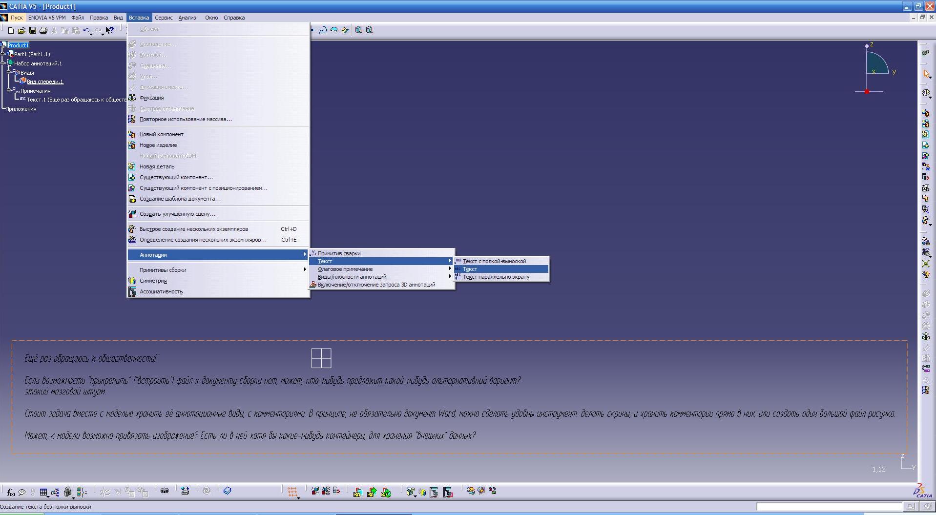

А чем не устраивает простая аннатация?
Ну как вариант могу Вам предложить в Sketch Tracer вставить рисунок, либо натенуть материал на поверхность иматериалу дать картинку опять же.

keeper, спасибо! Как вариант, подойдёт!
Вариант bit выглядит тоже очень привлекательно, практически это то, что и было нужно :)
Однако, как выяснилось, постановка задачи, для решения нашей внутренней проблемы, изначально ошибочна, и даже прикрепление файлов к модели её не решает :( :( :( Поэтому тему, как минимум, временно, можно считать закрытой. :(
