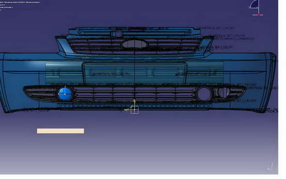

Здравствуйте! Помогите :wacko2: .
Дано: CATIAV5R18,
Бампер передний в сборе (с 42 отверстиями различной сложной формы ).
Определить : Площадь всех спроецированных на плоскость фигур этих 42 отверстий в см 2 . Если не трудно опишите как это сделать быстро, к примеру если этих отверстий несколько сотен и все разной формы.
Спасибо.

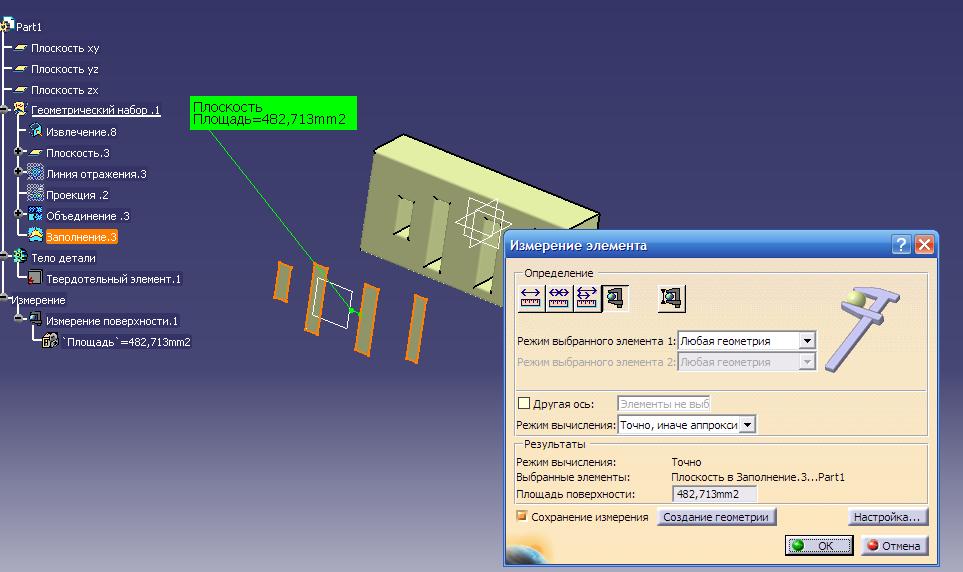

Сообщение keeper » 13 окт 2009 22:17
1. Создать из твердого тела бампера поверхность.
2. Построить линию разъема (отражения).
3. Создать джоин линии разъемя с удалением наружной границы (в джоине - удаляемые элеметы).
4. Заполнить полученую границу.
5. Измерить полученую поверхность.
Part1.rar
Пример в 5.19

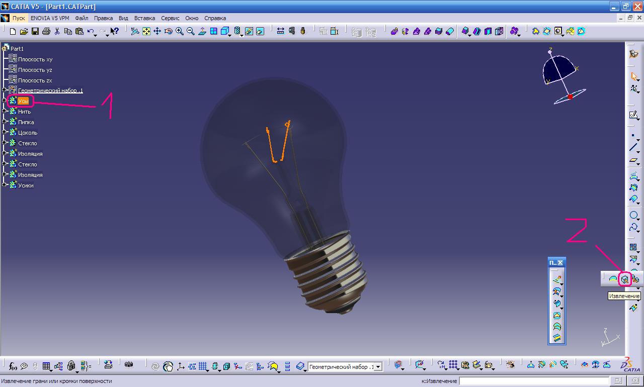

Объясните как это сделать?

Сообщение keeper » 19 окт 2009 21:38
Выделяете тело (1), извлекаете поверхность (2).
Если несколько деталей, или же несколько тел в детали, то либо копи-пастить преидеться все поврхности, либо создать одну деталь из всех тел и деталей.
Да еще если Джоин линии разъема не будет лежать в одной плоскости, то придеться спроецировать его на плоскость (между п.3 и п.4).
