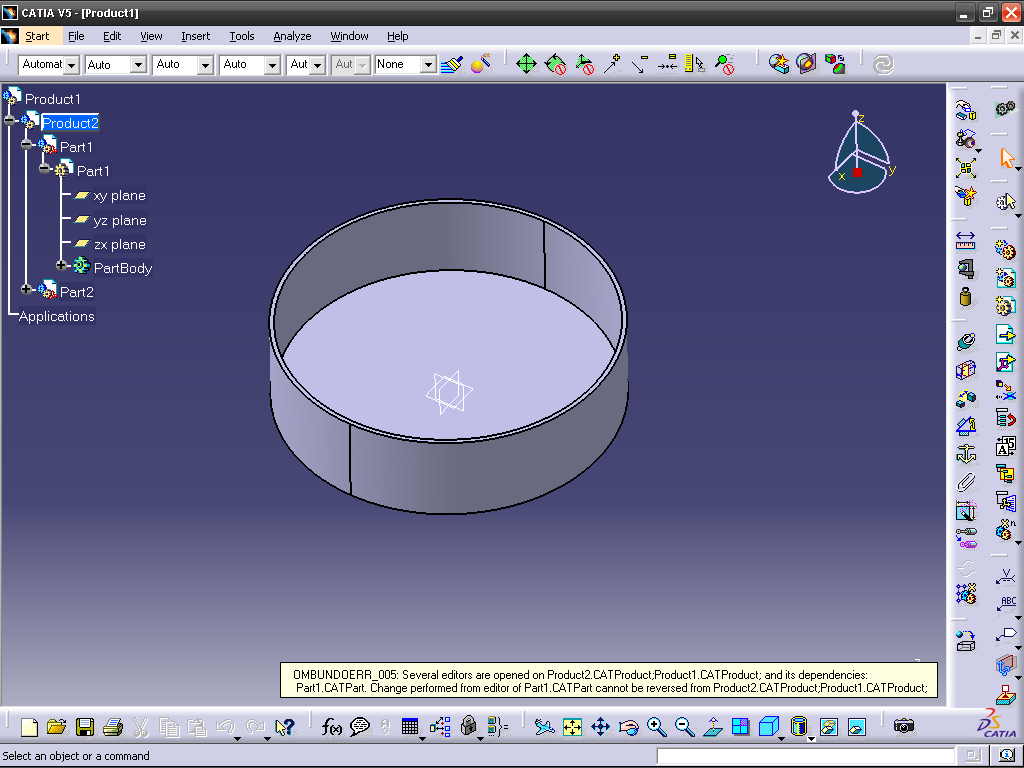

Пришлось попробовать 19-релиз (с service pack 3), все работает хорошо, но, если в сборке нажать правой кнопкой на Part и выбрать "Open in New Window", то и в открывшемся парте, и в самой сборке внизу появляется сообщение (см. приложенные скриншоты). Если выбрать деталь или дерево, оно (сообщение) пропадает, а затем появляется снова, в общем, висит все время, периодически пропадая и появляясь. Потом, к тому же, пропадает возможность отката последних действий назад (Undo-Redo), короче, работать довольно затруднительно. Поставил v5r19SP2 - все работает без проблем, переставлял несколько раз CATIA с разными сервис паками, менял драйвера, проблема с SP3 все равно осталась... Может, у кого-нибудь есть какие-нибудь мысли по этому поводу?

На COE у людей похожие проблемы:
I've just installed R19 and went straight to SP3. And I'm getting strange warnings whenever I 'open in a new window'-
OMBUNDOERR_004: Several editors are open on ******.catproduct and it dependencies: ******.catpart
This leads to unpredictable and unsafe behaviors on Undo/redo operations. So undo/redo log is being flushed. Please keep only one editor open on this model to continue.

На сайте техподдержки сказано, что проблема решится в R19SP4
Spoiler :
HD81908: OM : THE INFORMATION BOX IS DISPLAYED EVEN WHEN ANY WINDOW OTHE R THAN CATIA IS ACTIVATED.
APAR status
Closed as program error.
Error description
SCENARIO:
1) Start CATIA.
2) Create a new product and add a new part within.
3) Right-click on the part to open it a new window.
A message is displayed in english about
OMPBUNDOERR_04 and OMPBUNDOERR_05 telling
us that undo/redo operations
are unsafe.

ExtraRight писал(а):На сайте техподдержки сказано, что проблема решится в R19SP4
В SP4 проблемма не решилась, не сказано ли там случайно, про решение проблеммы в SP5, и когда он кстати должен выйти?
Re: Проблемы с v5r19SP3
Сообщение ExtraRight » 27 май 2009 14:37
Смешно, но на новые запросы по поводу этого бага в SP4 на сайте техподдержки ответили, что
Closed as unreproducible in next release.
и приписали, что
THIS PROBLEM IS NOT REPRODUCIBLE ON CATIA
VERSION 5 RELEASE 20 GA LEVEL.
AND ON V5R19SP04
Проверил самолично на R19sp4_64bit - надпись появляется только в первый раз и в начале надписи не присутствует слова типа "OMBUNDOERR"
Да, это подтверждаю.
Но в SP4 у меня проблема в другом (вот здесь я это описывал), через некоторое время пропадает возможность сохранения, т. е., жмешь Save и ничего не происходит, причем, насколько я помню, это происходит не сразу, а через какое-то время и только после открытия в новом окне - "Open in New Window". У тебя эта ошибка воспроизводится?

Поставил, описанные выше проблемы не наблюдаются, пресловутая надпись появляется только один раз. Вроде, пока полет нормальный.

С сохранением вроде все в порядке, и при загрузке больших сборок тормоза исчезают намного быстрее, и начинает шустро вращать! Никаких включений VBO не нужно! Кто тестировал CAT_VBO_Allowed=1 протестируйте на 5.19СП5

Поставил SP6, надпись продолжает появляться

Zaratustra V, да при первом открыти парти из сборки (Open in New Window) и только один раз и в начале надписи нет слова "OMBUNDOERR". С сохранением все впорядке!
