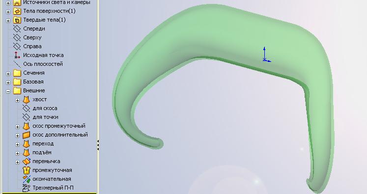

Модель прицела
Модель прицела

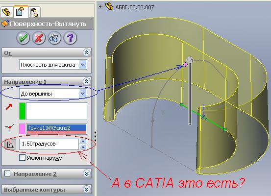

Вот эта деталь:
http://www.sapr2k.ru/index.php?showtopic=20590
Средствами SolidWorks уклон делался именно в твёрдом теле, а потом это тело удалялось, как промежуточная стадия.
Однако главной причиной такового хитрого манёвра было ни что иное, как нежелание SolidWorks-2005 далать экранный разрез поверхностей (скринчик поясняющий что это такое повешу позже), так мне думалось что надо поверхностями всё делать сразу.

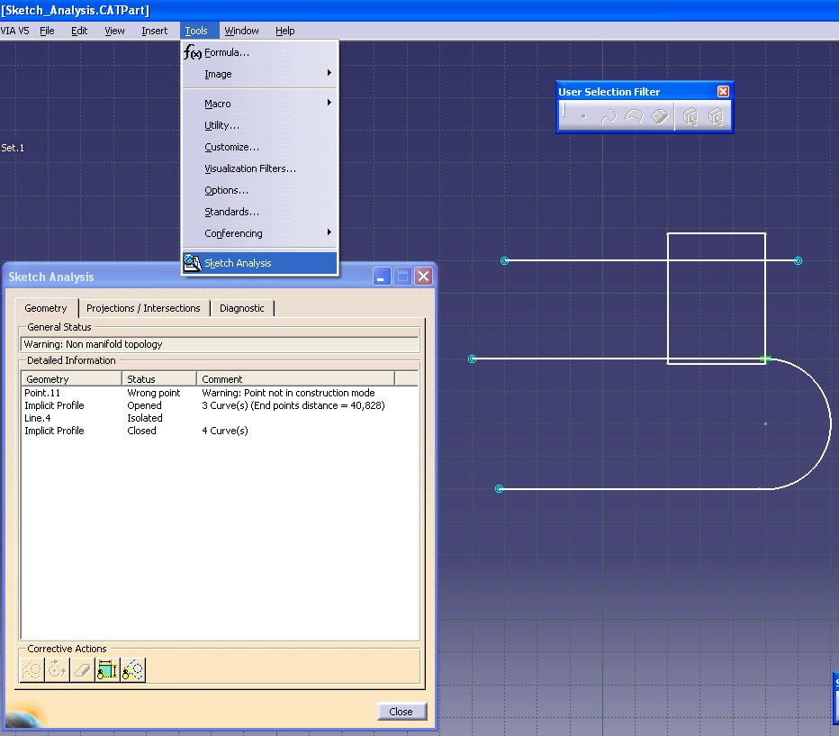

hunter писал(а):Теперь продолжим по ранее заданным вопросам.
Пояснения к автоматической диагностике и правке аварийных эскизов лежат в прилагаемом архиве: SW-power1, SW-power2, SW-power3.
Вы будете смеяться (это как в том анекдоте советских времён, когда в программе "Время" диктор после очередной кончины генсека начал передачу именно этой фразой :) ), но в CATIA V5 есть похожий инструмент внутри Sketch - Tools/Sketch analysis. Там есть и средства типа автоматического исправления проблем. Полезная штука.
 картинка про Sketch analysis :

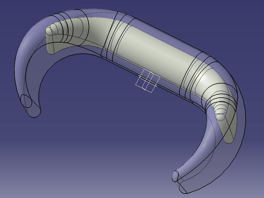

Я так понял - просто построить. При такой методике получается сложный лофт, а в Катьке эта команда имеет ряд нюансов. Ща попробую построить.
Update
Предварительный вывод: хороший лофт с этими размерами сечений не получается - закручиваются направляющие. Придется немного поиграться с радиусами в сечениях. Но это уже завтра, бо спать пора.
Update 2
Выкладываю получившийся лофт. ИМХО - сущая порнография. Впрочем, я это и предполагал :) Хотя, в Солиде, думаю получилось не лучше.
Следующим шагом можно попробовать гомогенизировать сечения и связать все точки (а не только 3, как у меня сейчас), а затем, надо все-таки ваять деталь в поверхностях.
nechto.002.rar

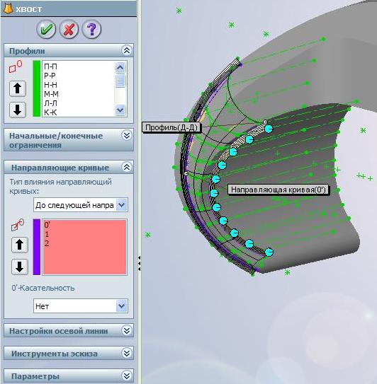

Основная проблема в наружной поверхнсти, всёж в неё входит голова человеческая посему надо перейти от "участок 1" на законцовочную полусферу без всяких "пузырей", "гармошек" и "морщинок" при этом сохраняя касательность к первичным построительныи граням. На скринах, что вывешены здесь:
всё видно чётко.
Уклон там 1,5 градуса по всему контуру;
поверхность разъёма - самый низ детали;
материал - резина;
толщина стенки 7...9 мм (расчётная 8).
Эскизов получается много, посему неработающий в SW-2005 на поверхностных деталях экранный разрез был критичен. Собственно из-за того и стал всё делать изначально в твёрдом теле.
Были там и ещё нюансы, но о них позже, если конечно потребуется.

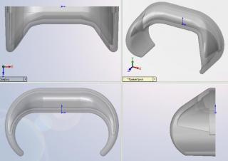

три проекции и изометрия

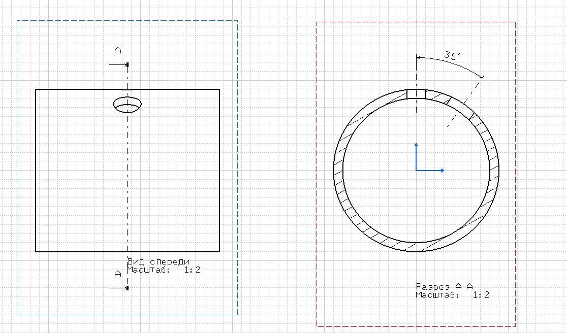

А пока ещё не вечер, вот ещё один нюанс: что то не получается у меня в чертеже построить ординатно-угловой размер на массив прямоугольных пазов.
Тонкость в том, что размер должен идти от плоскости симметрии паза, а общий для всех 0 это одно из четырёх отверстий, что всех ближе к краю детали.
Картинка показана выше, называется nechto.002.
К сожалению в архиве она более 1Мб, так что сюда не повешу никак.
P.S. и всёже, давайте рассмотрим внимательно прицепленную задним числом картинку ;)
Как это же сделать в CATIA?
поверхность по сечениям

Как понимаете ординатно-угловые размеры на нашем предприятии являются одними из наиболее распространённых.
В SW я их строить наловчился посредством блоков и библиотеки проектирования, но это срабатывает когда нет жёстких сроков и конструкция уже не "дышит" в день по 10 раз.
Кстати, вот предел кругового массива в SolidWorks, много раз выставляли замечание, но до сих пор гадаем почему их игнорируют.
терпения на такое хватает не у многих

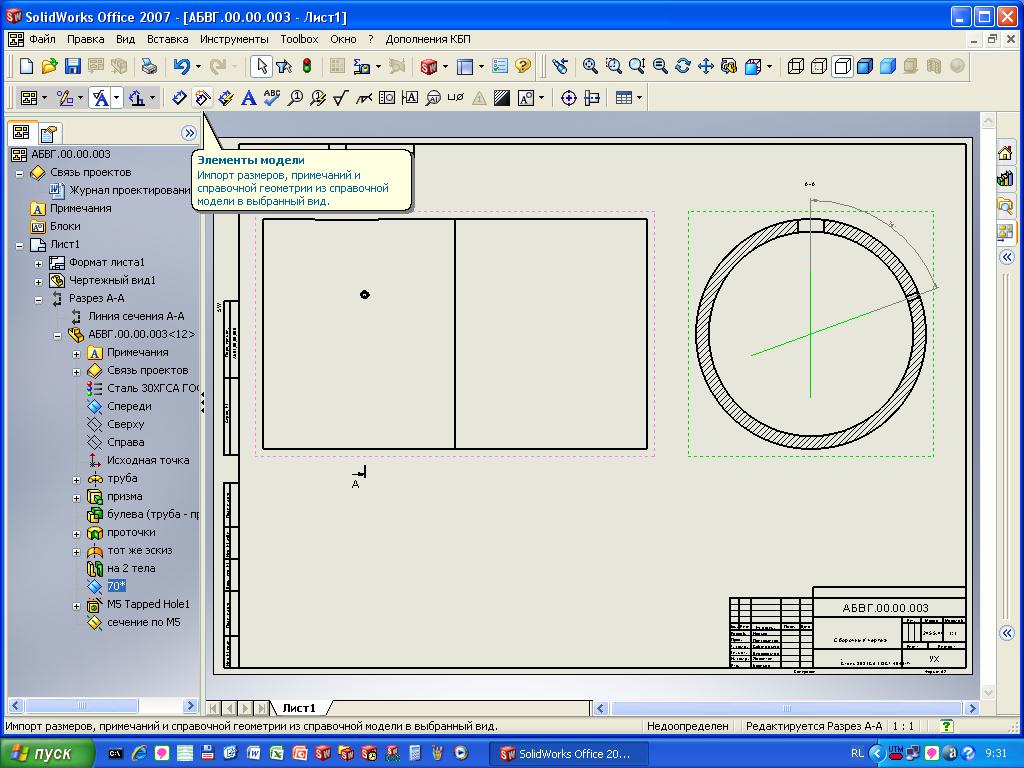

ExtraRight писал(а):Насчёт nechto.004: справедливости надо сказать, что круговой массив с переменным шагом вроде бы только в R17 появился (или я ошибаюсь?)
А к ув. Страннику вопрос: по nechto.004 остались ли у Вас вопросы (вроде по выставлению размеров на чертеже были или нет?)?
Ординатно угловой размер не получается построить.
В смысле стенки прямоугольных отверстий на ось детали не попадают, а нарисовать просто линию и наложить на неё соответствующие зависимости ну никак, в SolidWorks объекты чертежа воспринимаются как кромки, кроме того можно ссылаться и на геометрию самой модели. В CATIA похоже какой то другой механизм?
Размеры можем импортировать из модели, а можем поставить и вручную, цепляясь в том числе и к элементам справочной геометрии в дереве проекта.

Насчёт ординатно-углового размера:
В свойствах вида включите флажок "Ось" (Axis). На виде появятся оси отверстий. Если их длина на виде не устраивает, то клик на оси - появляются "концы", за которые можно тянуть. Тяните один, второй симметрично тянется. Чтобы тянуть только один - нужно на клаве нажать Ctrl (вот тако вот ноу-хау). Между осями легко задаётся угловой размер. При изменении угла в модели, всё обновляется корректно (проверьте, поменяйте в модели угол "Линии.2").
 картинка :
n004.rar

ExtraRight писал(а):Насчёт ординатно-углового размера:
В понедельник попробую.
