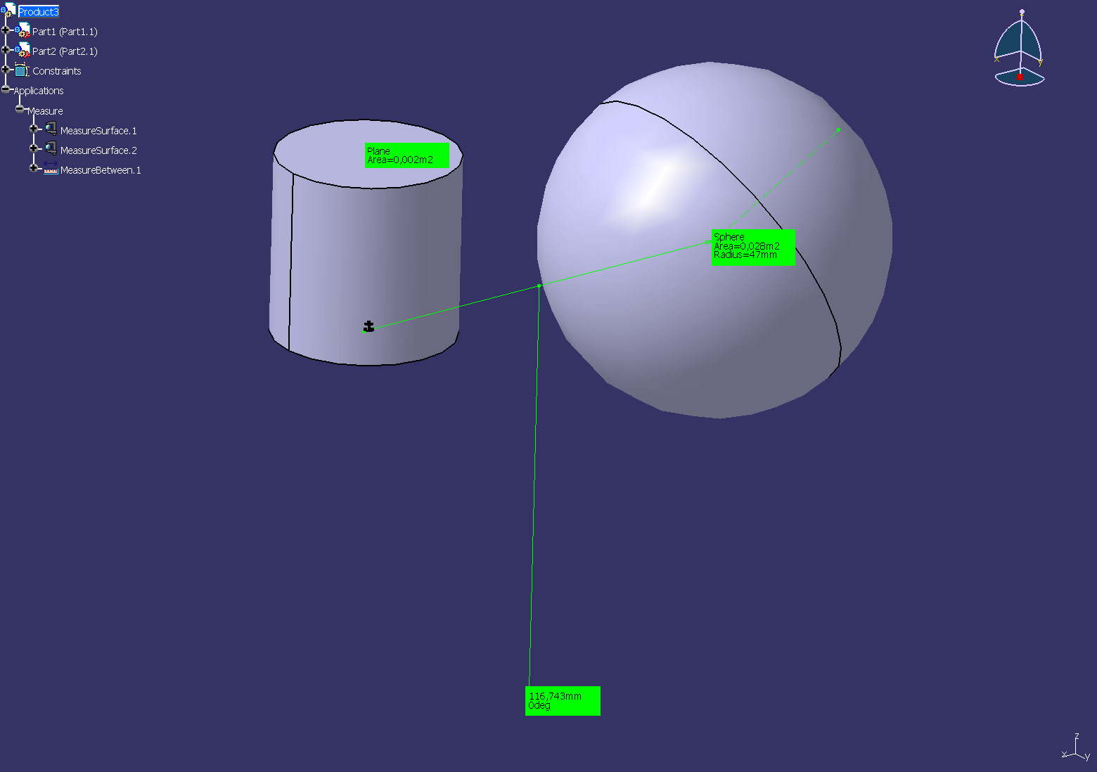

Вот что интересует... катиа может сохранять параметры измерения в 3DXML.причем если открывать именно катей то все нормально и эти измерения видно...
скачал вьюер дассовский...открыл нету измерений... не подскажите...
1)это глюк вьюера?
2) что можно использовать взамен дассовского?

Сообщение [PTM] » 11 янв 2008 09:12
1) проверьте настройки экспорта 3дхмл
2) сохраняються только измерения в контексте сборки ( партовые измерения не сохраняються)
для наглядности
 оригинал кати :
3дхмл попробуйте открыть с помощью вьюера и кати разницу увидите
3DXML:
P.rar

Разобрался. Оказывается измерения в 3dxml видны при открытии в CATIA почему-то (во всяком случае у меня так получилось) только после двойного клика на DMU Review в дереве. проверял на CATIA V5R17 SP7.

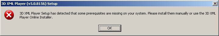

ps дассошный вьюер не захотел ставиться, после того как я его скачал (32бит winXP), а онлайн инсталляция тоже зависла...

Сообщение [PTM] » 28 авг 2008 17:10
нет чертежи не сделает.
поставь сначала хмл-парсер версию непомню

Сообщение Samir » 28 авг 2008 21:33
я поставил снсчала вот эту хр..нь "InstallDSSoftwarePrerequisites" - она была в одном архиве с плеером, и плеер при инсталляции пишет вот что на рис... может это не парсер я предварительно ставил? и его надоть искать где-то?

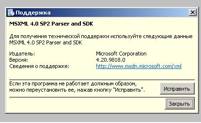

Сообщение [PTM] » 29 авг 2008 09:09
 Вот такая фигня должна стоять :
