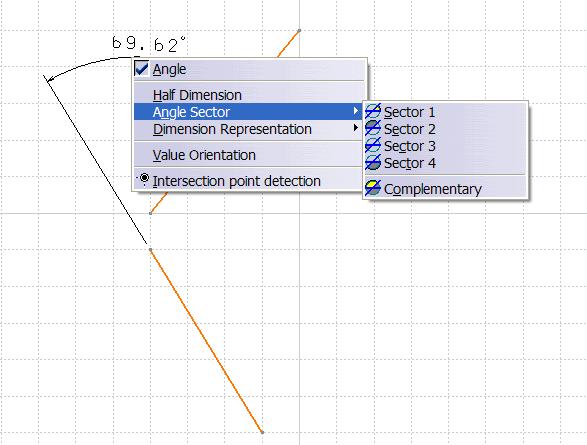

А теперь практический вопрос:
вот на чертеже той самой детали с двухрядным круговым массивом переменного шага, что так тут популярна по числу просмотров, ординатно-угловой размер строится только до 180 градусов, а далее никак.. :( где у меня ошибка?
В настройках может галочки не хватает или ещё что?

Если при простановке углового размера кликнуть правой кнопкой мыши, то в контекстном меню увидим подменю Angle Sector, а уже в нём - Complementary (получим угол более 180 градусов).
 Картинка :

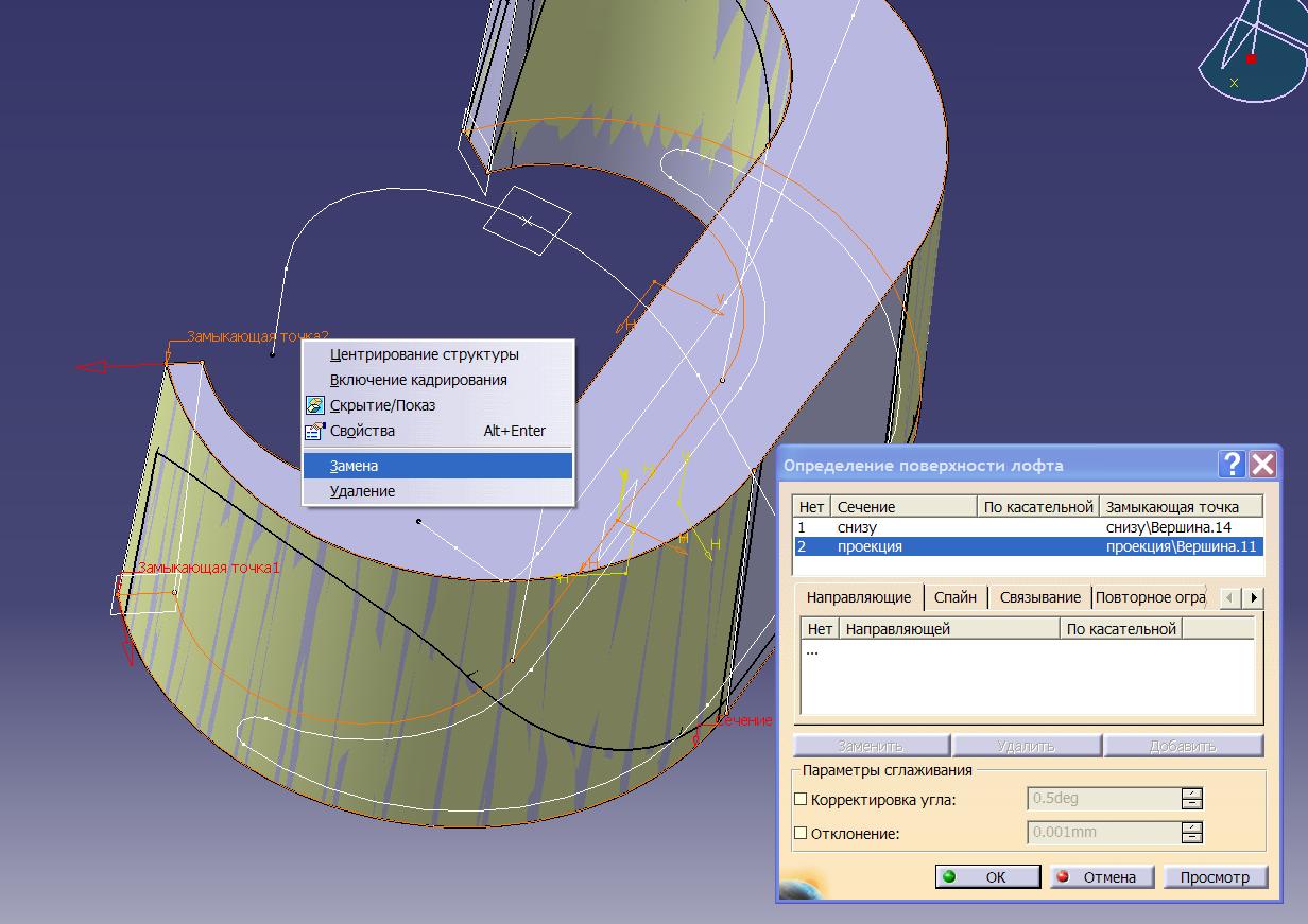

Народ, помогите не меняя стратегии построения уменьшить число фичеров в дереве проекта на прилагаемой модели, если конечно это возможно.
Более всего меня раздражают 8 направляющих кривых на первом лофте. :(

Просмотрел пока только начало построения.
Не понимаю, почему Вам Уклон (в русском интерфейсе почему-то Наклон) (Draft) не использовать.
Для наглядности я создал отдельное тело, скопировал туда только нужные элементы - нижний эскиз, эскиз слева (для нахождения экстремума по оси Z). По нижнему эскизу создал Призму. Задал Уклон с помощью указания нейтральной нижней плоскости и включения флажка (Выбор по нейтральной грани - это чтобы все "уклоняемые" вертикальные грани не выбирать отдельно кликом), и указания угла -1.5 градуса. Результат получил идентичный.
Если же говорить о лофтах (здесь он необязателен, но в в жизни может пригодиться), то в нашем случае можно использовать только 2 сечения без направляющих. Просто при выборе 2- сечений нужно на одном из них подправить положение "Замыкающей точки" - правой кнопкой мыши на ней - Замена - выбираем точку так, чтобы она была напротив замыкающей точки на другом сечении. Ещё нужно следить, чтобы направления (стрелки) были в одну сторону. В нашем случае можно уже создавтаь лофт, и в закладку "Связывание" (Coupling) как в более тяжёлых случаях заглядывать не надо.

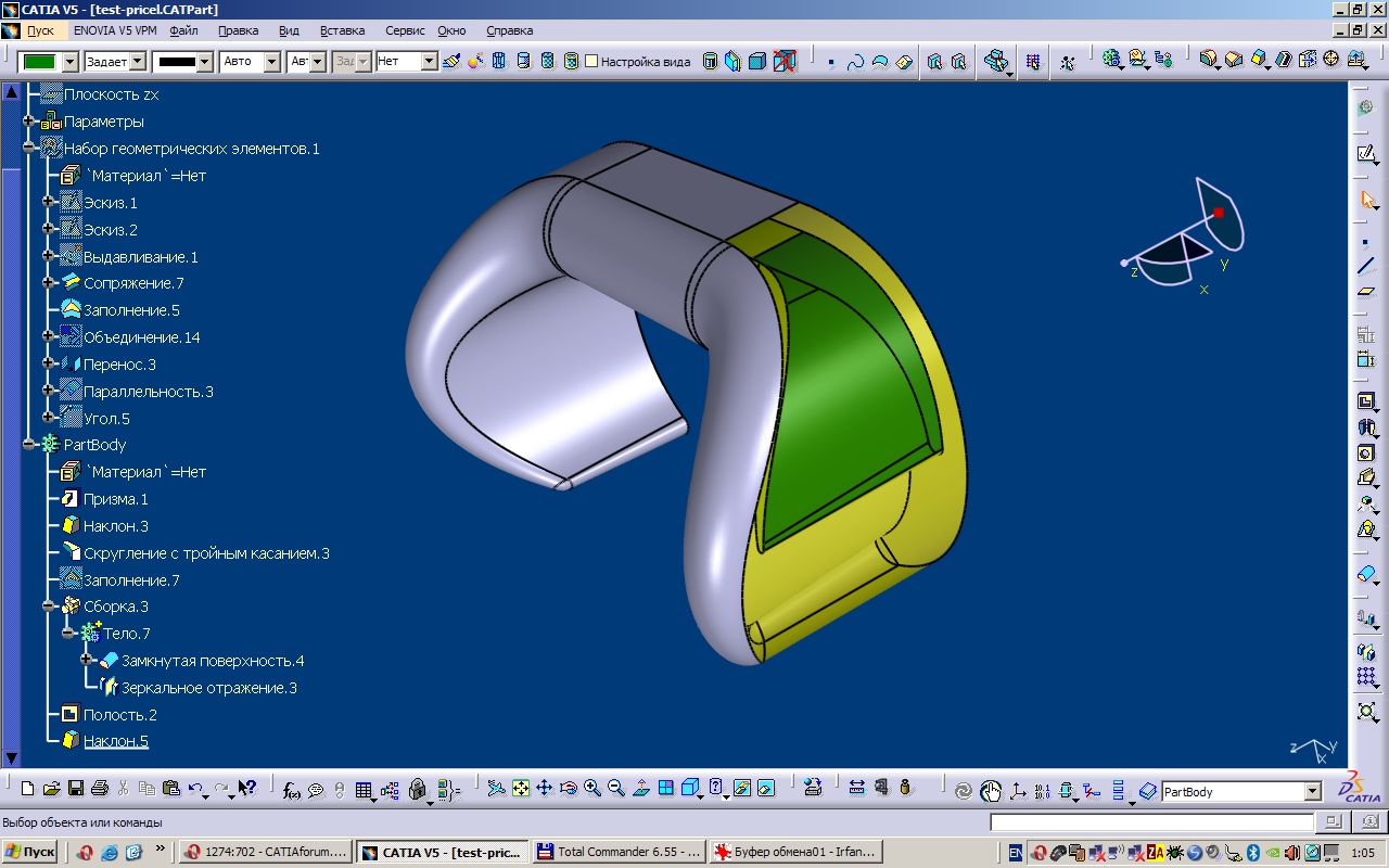

С моделью получилось то, что приложено. Самым "неудобным" у меня вышел верхний угол полости (на него пришлось потратить время - скорее всего построения неоптимальны для этого угла), да и смущает радиус 1мм в кромке полости
nechto_004_extraright.rar
