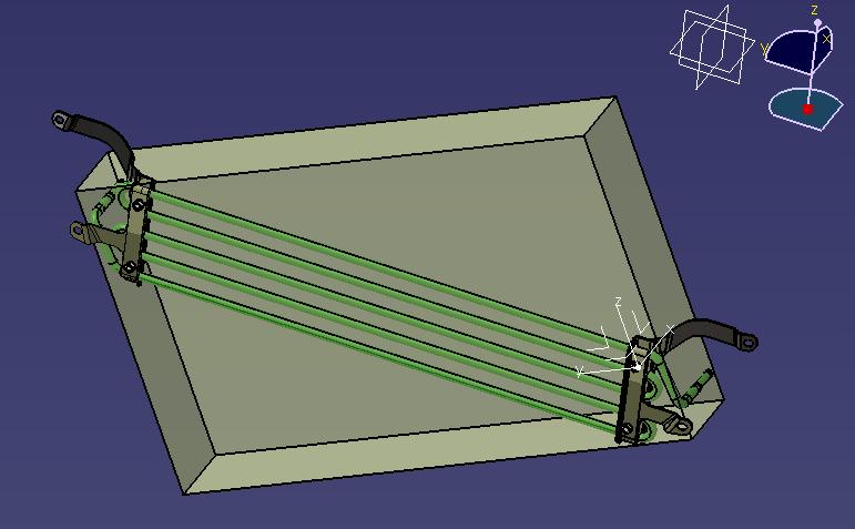

Есть интерес при подготовке данных для изготовителя оснастки получить быстро минимальные габариты детали. Можно с учетом направления разъема для штамповых деталей и пресс-литья, можно без такого учета. У кого какие предложения? Как вариант - делать измерение масс-инерционных характеристик детали, при это система автоматически создает некий прямоугольник с гранями белого цвета, если включить отображение Principal axes в Gustomize то в дереве структуры этого измерения можно увидеть несколько чисел, которые будут указывать габариты этого прямоугольника, а именно - BBLx, BBLy, BBLz. Иногда система странно строит этот прямоугольник - не беря минимальные габариты детали.

И еще пару вопросов в догонку - можно ли положением и ориентацией этого прямоугольного параллелепипеда управлять? Или же по каким законам система его строит?

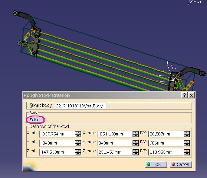

Если имеется ввиду Rough Stock в GSD, то там есть возможность выбрать систему координат (Axis)

Спасибо, СверхПравый! :beer: Эту функцию я помню - пользовал. Только тогда тебе еще один вопрос - в каком модуле или в составе какой лицензии эта команда поставляется?

Модуль - Generative Shape Design, панель Surface Machining Tools, лицензия - или конфигурация HD2 или Add-on или Shared с аналогичным модулю названием

Это я в курсе - только вот конкретно скорее всего не GSD и даже не в GSD2, а в каком то Add-on от другого модуля. В официальном хелпе эта команда идет в Common Functionalities, а сие безобразие поставляется видимо отдельно от каждого модуля - свое. Вот и хочу узнать из какого модуля конкретно
