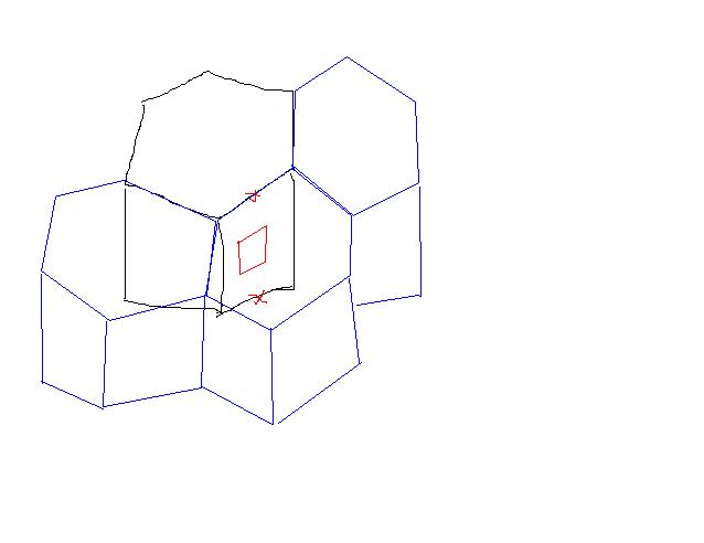

Подскажите, как можно решить такую задачу. В сборке копируется только один элемент – вытянутый 6-ти гранник, призма. Надо вручную заполнить поле этими призмами, контролируя их положение. Если начинать заполнять, то видно, что надо всё время дополнять только 3 добавочные призмы. На рисунке показано, что достаточно указать указывать 2 точки (они задают положение и ось) и плоскость, которая ограничивает последнюю степень свободы.
Моя задача в сборке добавлять по три призмы одним разом (на рисунке синими линиями), с минимальным количеством кликов, т.е. точка, точка и плоскость. Что лучше использовать?

Сообщение ExtraRight » 24 сен 2010 14:51
Каждая призма - это отдельный парт или тело внутри парта?

Сообщение Skymaster » 24 сен 2010 15:57
Отдельный парт

Сообщение ExtraRight » 24 сен 2010 16:00
Если нужно вставлять сразу же по 3 парта - то это придётся их делать в виде шаблона сборки в модуле Product Knowledge Template
