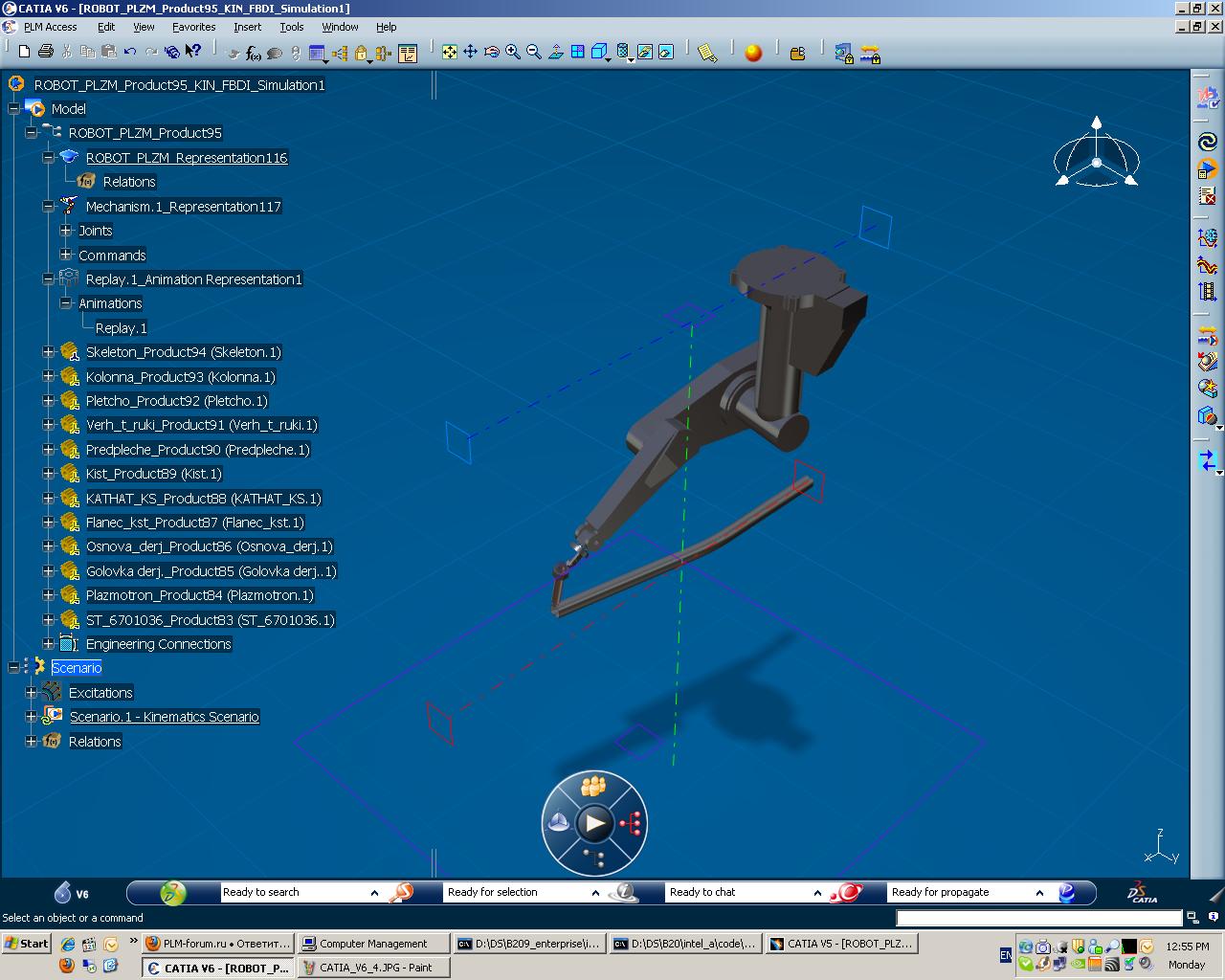

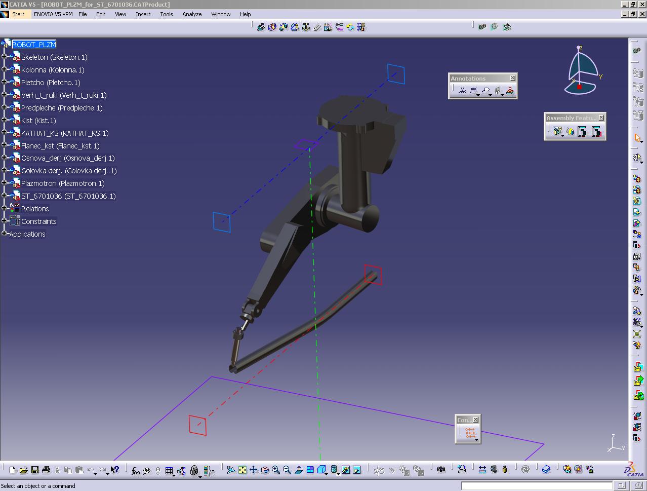

В CATIA V5R20:
В CATIA V6R2011 будет такой алгоритм:

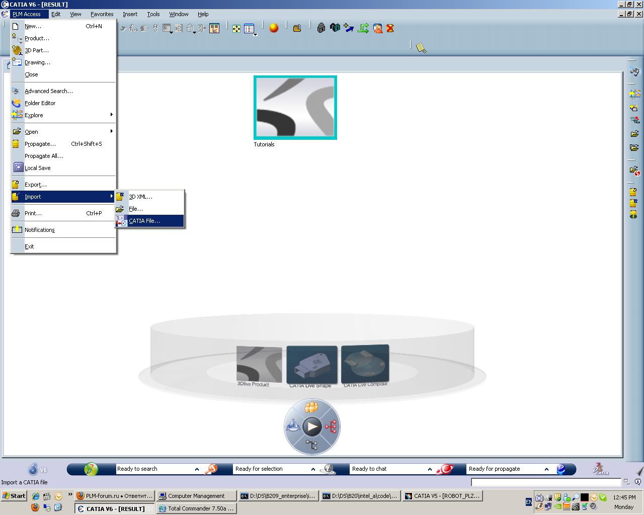

1)Вход в меню импорта из CATIA V5

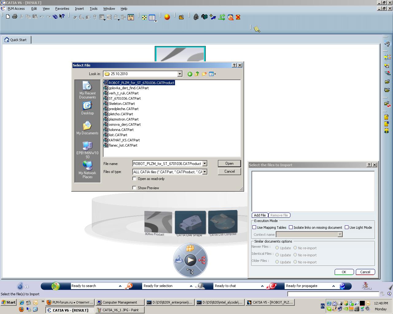

2)Выбор только продукта

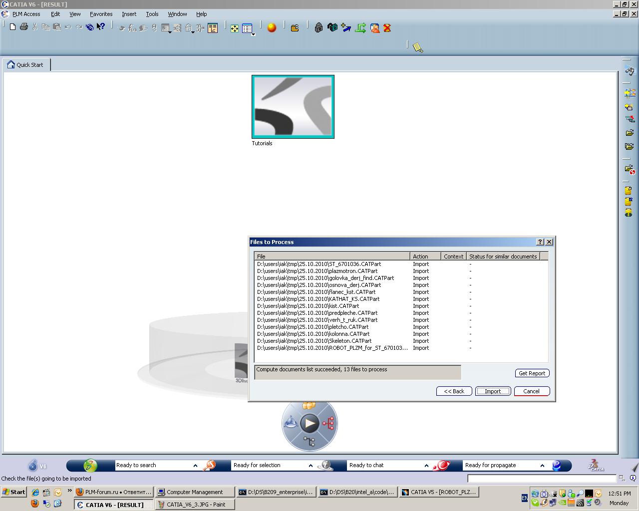

3)Подтягиваются все компоненты
4)Результат после импорта

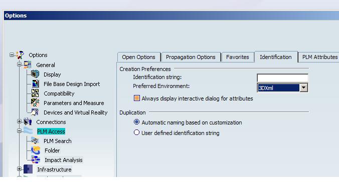

Второй вариант, задать тоже самое в опциях:
Здесь

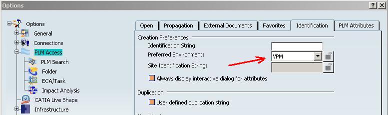

Сообщение yurpos » 25 окт 2010 17:16
у меня получается только так:

Сообщение iak » 25 окт 2010 18:41
Значит вы пробуете V6R2009. Там 3Dxml еще был позволен для коннекта. Начиная с R2010 это не возможно -- CATIA работает только в связке с ENOVIA. За исключением 3D Live.
Пробуйте с 3Dxml окружением. Должно получиться. Но импортировать в V6 для данного релиза вы сможете парты и продукты, созданные в CATIA V5 не позднее R18, или, даже, R17 -- не помню точно. Когда появилась V6R2009, то R19 еще не было, и, естественно, она не поддерживается V6R2009 (не говоря уже о R20).
