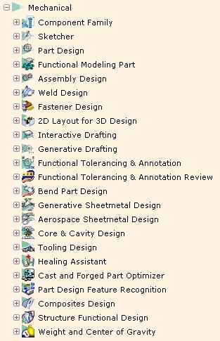

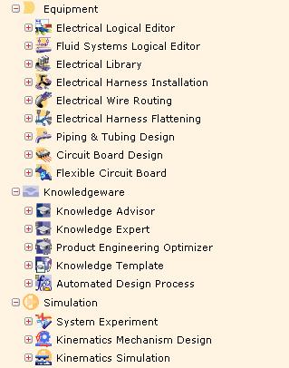

Сообщение iak » 14 янв 2011 00:39
enaumov писал(а):Ув. iak, объясните пожалуйста это новое определение - OEM-предприятие. Что такое ОЕМ я хорошо знаю, но вкупе с предприятием... Режет слух невыносимо.
Согласен, что OEM-предприятие -- не совсем корректно. Читайте просто -- OEM. Т.е., что касается автомобилестроения, например, то это производитель автомобилей типа AUDI, BMW и т.д. Для них и предназначено "большое" решение ENOVIA V6 -> CATIA V6 -> SIMULIA V6 -> DELMIA V6. Для предприятий среднего и мелкого уровня предлагается решение V6 PLM EXSPRESS.
И CATIA для этих двух решений разные:
1) Для OEM -- CATIA-дистрибутив из этого решения содержит только приложения для дизайна ( нет приложений, связанных с ЧПУ-обработкой, анализом и эргономикой). Обработка и анализ находятся исключительно в DELMIA- и SIMULIA-дистрибутивах. Т.е. решения, по-моему разумению, носят более специализированный характер, и наверное, содержат более полный инструментарий.
Вот скриншоты из help-документации по CATIA для OEM:
2) PLM EXPRESS -- CATIA-дистрибутив из этого решения содержит помимо приложений для дизайна также инструменты из DELMIA для ЧПУ-обработки и эргономики, и из SIMULIA для анализа (аналогично CATIA V5). Т.е., это более универсальное решение но, в некоторых вопросах, носит более ограниченный набор инструментов по сравнению с OEM-решениями вместе взятых ( CATIA+DELMIA+SIMULIA). И он, вероятно, по необходимости, может быть также расширен с помощью DELMIA- и SIMULIA-дистрибутивов.
Вот скриншоты из help-документации для CATIA в PLM EXPRESS:
Но самое главное различие этих решений -- это ENOVIA. В OEM она имеет гораздо большие возможности по сравнению с PLM EXPRESS в плане расширения, адаптации и кастомизации под определенную сферу деятельности: автомобилестроение, авиация, наука, медицина и т.д.
Вот вкратце своими словами (может иногда с неправильными терминами) об этом вопросе.
