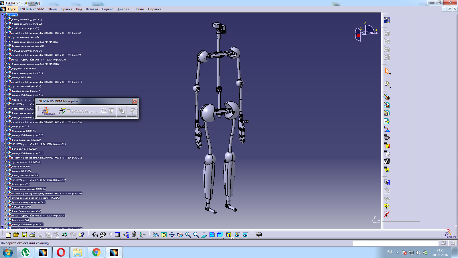

Доброго времени суток. Подскажите в чём проблема.
Модель сохранена в step из Solidworks, catia (v5r21) не открывает фаил (открывается только несколько деталей (картинка 1). Но портативная версия той же катии открывает тот же файл нормально (картинка 2). Пробовал пересохранить из портативной новый степ, та же история.
В портативной работать невозможно из-за её не стабильности (вылетает часто без возможности горячего запуска)
картинка 1
картинка 2

Сообщение ЧПУшник » 19 май 2016 11:40
Может лицензии нет на поддержку степ интерфейса?

Сообщение [PTM] » 24 май 2016 16:47
нет солид просто криво сохраняет,
выкл оптимизацию в кате совсем при открытии а в солиде сохраните а степ213
