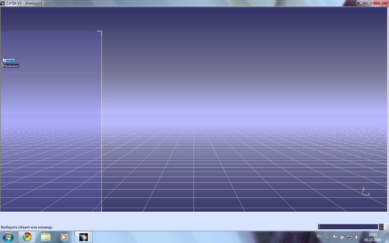

Сообщение buddy90210 » 02 окт 2009 10:39
Сделал все как говорили, все равно так же, что делать?
buddy90210
Сообщения: 3
Зарегистрирован: 01 окт 2009 16:28
Re: КАк вернусться в режим Р2 из Р3?
Сообщение buddy90210 » 02 окт 2009 10:55
Правда я не переходил в режим Р3, у меня с самого первого запуска так было. В чем может быть дело, срочно нужна данная программа :O:
Сообщение buddy90210 » 03 окт 2009 06:38
ExtraRight писал(а):
buddy90210 писал(а):Правда я не переходил в режим Р3, у меня с самого первого запуска так было. В чем может быть дело, срочно нужна данная программа :O:
Удаление папки C:\Documents and Settings\%username%\Application Data\DassaultSystemes\CATSettings должно решить проблему.
Если только папка с пользовательскими настройками у Вас находится не по пути по умолчанию.
Как узнать где для загружаемой CATIA папка для пользовательских настроек:
1. Смотрите в свойствах ярлыка (или внутрь батника), которым запускаете CATIA.
2. Ищете путь после ключа -direnv - по умолчанию - C:\Documents and Settings\All Users\Application Data\DassaultSystemes\CATEnv
3. Ищете в той папке файл, название которого указано после ключа -env - например - CATIA_P3.V5R17.B17
4. Открываете CATIA_P3.V5R17.B17.txt в вышеуказанной папке.
5. Ищете там атрибут - CATUserSettingPath - там прописан путь до папки с пользовательскими настройками, которую нужно удалить. По умолчанию этот путь равен CSIDL_APPDATA\DassaultSystemes\CATSettings, где CSIDL_APPDATA=C:\Documents and Settings\%username%\Application Data
Все так как вы написали путь верный, там папка CATSettings удалил, загружаю CATIA та же картина.
Устанавливал P2 откуда Р3 взялось, может в параметрах можно как то поменять или какую нибудь команду можно прописать :dash1:
