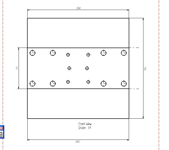

После переустановки Catia r17, в драфтинге обозначене размера стало распологаться вверх ногами, как показанно на скриншоте, помогите!!!!

Попробуйте покликать на иконки представления размера (вертик., гориз., свободн...)У меня была такая фигня, когда проставлялся "свободно", лечится переключением на вертик. :)

Все проблема решена переносом настроек с другого компа.

вывод ... настроечки лучше хранить отдельно от кати чтобы при перестановке не затереть.

проще в файле окружения папку настроек переименовать
Было CATUserSettingPath=CSIDL_APPDATA\DassaultSystemes\CATSettings
Стало например CATUserSettingPath=CSIDL_APPDATA\DassaultSystemes\CATSettings_R17
Так и глюков, связанных с настройками от предыдущего релиза, после установки следующего релиза можно избежать
