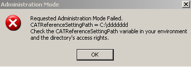

Сообщение malvi » 25 апр 2008 10:16
пишу : CATReferenceSettingPath = D:\CAT_V5_REF_SET , а он мне в ответ "Невозмлжно открыть файл". :unknown:
malvi
Сообщения: 13
Зарегистрирован: 23 апр 2008 12:39
Откуда: Днепропетровск
Re: Кладовая: Drafting Standards (Чертёжные стандарты и шрифт)
Сообщение Dasty » 25 апр 2008 14:06
Где пишете? как пишите? подробнее
указываемая папка должна быть уже создана
Сообщение malvi » 25 апр 2008 14:35
Dasty писал(а):Где пишете? как пишите? подробнее
по адресу C:\Documents and Settings\All Users\Application Data\DassaultSystemes\CATEnv\CATIA.V5R16.B16.txt пишу : CATReferenceSettingPath = D:\CAT_V5_REF_SET, но в ответ "Невозможно открыть файл". Возможно его (файла) попросту нет или папка эта не существует...Тогда подскажите где ее нужно создать?
malvi
Сообщения: 13
Сообщение Dasty » 25 апр 2008 14:40
создайте папку на диске D с именем CAT_V5_REF_SET
Сообщение malvi » 25 апр 2008 15:20
....все кажется заработало, огромное спасибо :Bravo:

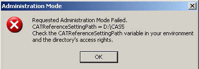

поскольку разговор здесь зашел о файле CATIA.V5RXX.BXX.txt - хотелось бы вот о чем спросить... дело в том, что раньше и не задумывался над этим, этот файл генерился автоматически, а теперь его нет там где он должен лежать (после установки R18)...вопрос - как его создать?
AxisSystem
Сообщения: 49
Зарегистрирован: 17 фев 2008 20:30
Сообщение ExtraRight » 03 ноя 2008 12:28
Чтобы быть точнее, нужно посмотреть в свойствах ярлыка, которым Вы запускаете CATIA: найти там ключ "-direnv" и посмотреть путь который прописан после этого ключа.
По умолчанию это "C:\Documents and Settings\All Users\Application Data\DassaultSystemes\CATEnv" (У Вас вместо "All Users" в пути "A").
Сообщение AxisSystem » 04 ноя 2008 00:25
спасибо, нашел...
но, снова-здорово
AxisSystem
Сообщения: 49
Сообщение ExtraRight » 04 ноя 2008 15:16
А папка
D:\CAS5
у Вас существует?
Сообщение AxisSystem » 04 ноя 2008 21:52
ExtraRight писал(а):А папка
D:\CAS5
у Вас существует?
да, разумеется...причем создавал эту папку и на c тоже - та же история :cry: до этого стоял шестнадцатый релиз - проблем никаких не было :( :) :(
AxisSystem
Сообщения: 49
Сообщение ExtraRight » 04 ноя 2008 23:48
Может быть буквочка кириллическая куда затесалась
Сообщение AxisSystem » 07 ноя 2008 22:54
ExtraRight писал(а):Может быть буквочка кириллическая куда затесалась
...да нет думаю не в этом дело...вот переназвал
AxisSystem
Сообщения: 49
Сообщение ExtraRight » 08 ноя 2008 00:20
Ну, не знаю
А права записи в эту папку у Вас точно есть?
Сообщение AxisSystem » 10 ноя 2008 00:21
...а где это должно быть указано и что должно быть отмечено/не отмечено...в свойствах папки?
AxisSystem
Сообщения: 49
Сообщение ExtraRight » 10 ноя 2008 14:26
В свойствах папки можно посмотреть
Уточняющие вопросы: компьютер на работе, а вы на нём не администратор?
Может Вам на диске D папку создавать - обычно на диск D права не ограничиваются
Хотя странно, если Вы создали папку на диске C, то значит права есть
