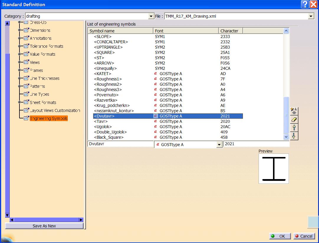

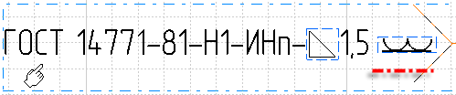

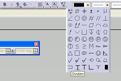

Сообщение ExtraRight » 27 ноя 2007 19:29
1. Скопируйте всё содержимое папки Postscript в папку по умолчанию intel_a\resources\fonts\PostScript.
2. Скопируйте Drawing_standard_R17_KM.xml в intel_a\resources\standard\drafting\
3. Создаёте новый файл чертежа с этим стандартом. При создании текста или в другом случае, когда список символов становится доступным – в списке увидите то, что на картинке снизу.
Эти дополнительные символы из шрифта добавлялись в админском режиме в чертёжный стандарт в раздел Engineering Symbols как показано снизу на картинке.
4. Если Вы не будете использовать стандарт, то шрифт всё равно использовать, только придётся вызывать символы через Alt+(4 цифры на нумлоке). Например, для значка диаметра нужно ввести ALT+0126. Номера символов смотри на картинке снизу. Не забывайте к номеру спереди прибавлять 0.
PS в приложении архив со стандартом и шрифтом и файлом readme.doc, где описано то же самое, что и здесь.

Сообщение ExtraRight » 28 ноя 2007 01:17
Забыл добавить: ALT нужно удерживать в течении перебора цифр на нумлоке (у тех у кого ноутбук как у меня придётся посложнее - там ещё Fn надо дополнительно держать :) )
Курссивный шрифт к GOSTtypeA есть в наборе, который выложен, вот с жирностью проблема -в этом шрифте этого нет
И ещё - если вдруг надо добавить симовл какой - свистите, может быть сделаю :)
