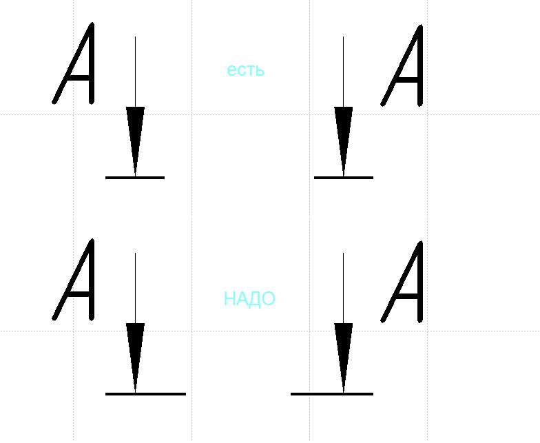

Скажите, пожалуйста, есть ли возможность редактировать вид стрелок, которые обозначают разрез? У меня они расположены в середине символа линии разреза, а по ГОСТу должны быть ближе к краям этих линий.

Боюсь, что вероятность успеха мала
Re: Стрелки в изображении разрезов
Сообщение Dimon » 08 апр 2009 10:07
Сам когда-то задавался подобным вопросом. И пришёл к выводу, что такой возможности в кате нет. :(

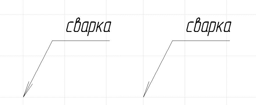

Заодно может еще узнаете как измень какую-нибуть стандартную стрелку на сварную ПО нашему гостУ :)

Как например у открытой стрелки убрать одну полустрелку :)

В данном рисунке я показал пример нарисованный, а Вы хотели узнать как я смог этого достичь?! 8-) :D

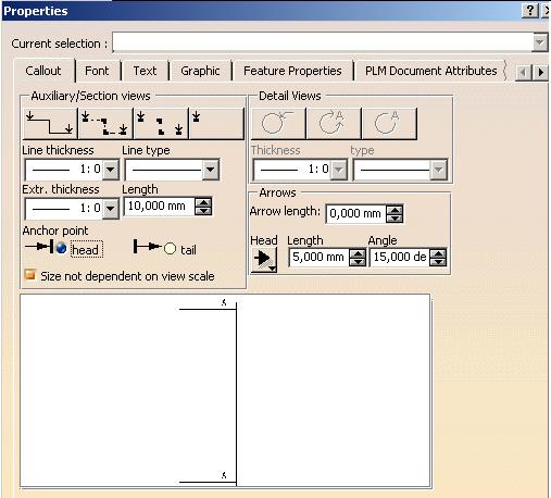

в этом окне задаётся вся информазия к стрелке разреза.
если ГОСТ желает увидеть особое изображение - увы у нас настроено под DIN 6-2 + ISO 128-40; 44

я скинул картинку свойств и настроек Стрелок в изображении разрезов. она по ветке выше

Что та я не вижу на картинке вариант сместить стрелку по линни разреза (о чем излагалось в вопросе Inga_KZK )

".....Скажите, пожалуйста, есть ли возможность редактировать вид стрелок, которые обозначают разрез?...." => редактировать вид стрелок - размер, толщина, длина и так далее - я понял не правильно вопрос? а в левой стороне числовые значения и изменяют и размер и положение.

Стрелки смещать не получается. Но, если очень нужно, можно смещать (рисовать) относительно стрелок жирные линии разреза (и уменьшить толщину родных линий, как бы скрыть). :hi:

лично я дорисовываю рядом линию, а толщина родных стрелок задаеться.
Сообщение Атан » 28 апр 2009 21:52
Кстати, если посмотреть повнимательнее на картинку, представленную catia-novi4ok, то увидим, что они так и делают (линии разреза у них тонкие, т.е. как бы скрыты). :hi:

keeper писал(а):Как например у открытой стрелки убрать одну полустрелку :)

Картинка вряд ли напоминает разрез.
А поставлены они с помощью "выноски"
А речь не про то как ставить такую стрелку, а заменить стандартную стрелку "открытую стрелку" на "такую". Ведь стрелки применимы для всего (выноски, сварка, стрелка, база ну и т.д)
