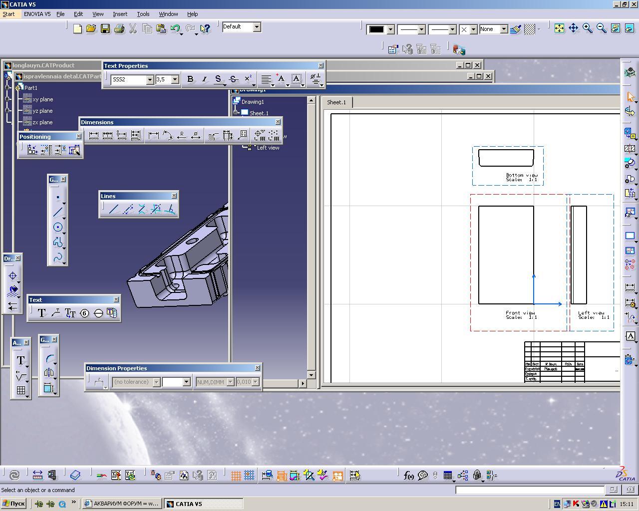

Сообщение MrArxi » 30 июл 2008 15:16
Собственно в приложении видна деталь и снятый с нее чертеж, почти все основное не видно в чем может быть дело???
Зранее блогадорю.

Сообщение Rino » 30 июл 2008 16:46
проверьте св-ва вида
нада чтоб напротив View generation mode был выбран Exact view
