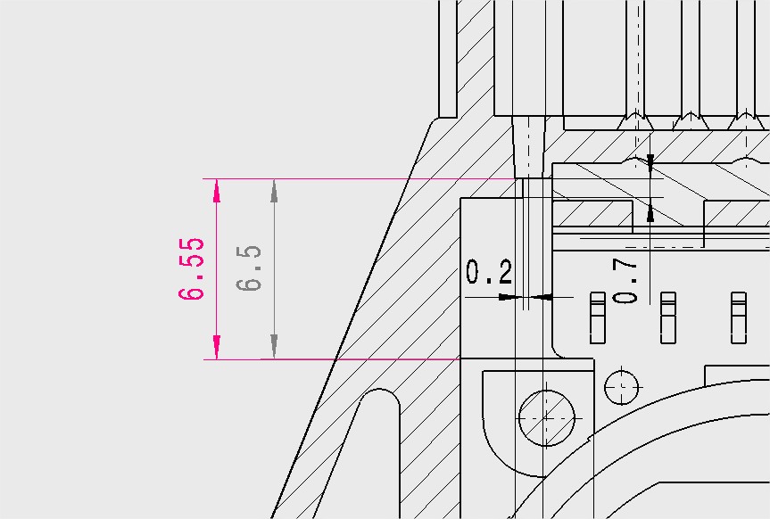

Сообщение Tuy » 01 июн 2011 12:22
Как можно отредактировать резмеры которые после изменения модели перестали обновляться?

Сообщение Vovik » 01 июн 2011 16:16
Команда Re-route Dimensions
Выбрал команду, кликнул по размеру, а потом кликаешь по линиям(кривым) к которым надо его перепривязать
