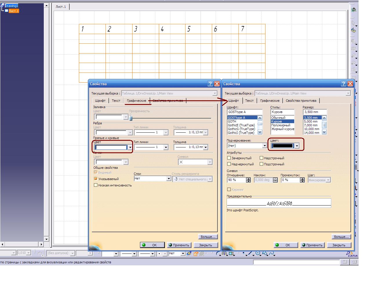

Привет!
оформляю чертеж судна в драфтинге...нужно в тексте написать главные размерения, в автокаде все цифры можно было выстроить в одну линию табуляцией в катьке так не получаеться...пробовал делать таблицу белого цверта...он игнорит белый цвет и печатает таблицу черным цветом
подскажите чего нибуть..

Догадываюсь о чем речь, я с таблицей делаю вот так: ставлю линию белым, а текст черным и печатает все ок.

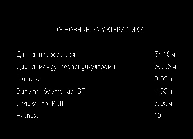

пример
вот так хотелось бы получить в катьке
2 keeper:у у меня так не получаеться таблица все равно печатаеться(((

fifamax писал(а):
Вложение Untitled.jpg больше недоступно
При печати в Options выключите флажок "Print white vectors in black"

все отлично получилось...нормоконтроль остался доволен))) Спасибо!
