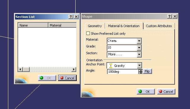

Итак за основу были взяты парты и каталоги предоставленные Dasty...соответственно был переписан прожект.хмл
в итоге при вставке мк появляеться вот такое окошко в котором нет сечений...странно...
никаких ошибок не выскакивает да и структура не вставляеться...те дерево остаеться без изменений.
Вопрос:что я упустил?
и в сечениях ли дело....
Зы сильно не бить я в этом модуле не работал)
а...вот картинка
 картинка :

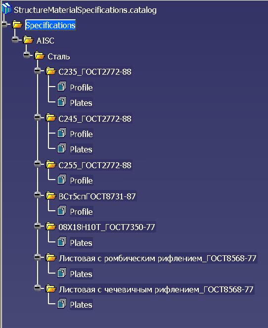

в текущем файле Project.xml (вместо Project Ваше название проекта) в переменной StructureMaterialsCatalog нужно прописать путь до каталога сечений. Сам каталог сечений должен быть по особенному устроен:
структура папок должна быть такой Specifications - AISC (название стандарта, мы оставили по умолчанию) - Сталь (название Material) - куча папок с названиями типа C235_ГОСТ2772-88 - в этих папках два семейства: Profile и Plates. В семействе Profile вставляете сечения для данного материала, в семейство Plates - перечень возможных толщин для данного материала.

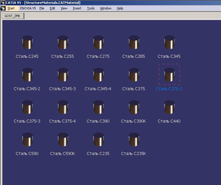

Сообщение [PTM] » 11 дек 2007 09:27
уточняю... каталог материалов катька находит
видит и материалы а вот сечения никак(((
 картинка :
и еще обязательна ли вот эта конструкция и если нужна то какова должна быть структура каталога
<Resource Name="StructureSectionsCatalog" Description="Structure Sections Catalog" Visible="yes">
<ID Type="Catia" Driver="File" Location="${COMP}\ RESOLVE.catalog" Access="R" Path="No Description" />
</Resource>

  <!-- ************** Specification Catalog **************
  <Resource Name="StructureSpecificationsCatalog" Description="Structure Specifications Catalog" Visible="yes">
    <ID  Type="Catia" Driver="File" Location="${Startup_Directory}\Structure\StructuralCatalogs\Materials\StructureMaterialSpecifications.catalog"/>
  </Resource> -->
Всё-таки это StructureSpecificationsCatalog, название переменной StructureSectionsCatalog - это для релизов R16 и более старых вроде бы.
Да и ещё всё-таки структура внутренняя этого каталога ( у нас он наз-ся StructureMaterialSpecifications.catalog) важна, я об этом уже писал.
Выложите принтскрин с Вашего каталога, я выкладываю свой по нашему каталогу (в пределах ограничителя).

Да каталог специф такой как и показан у вас.
Название (AISC у вас) соответствует стандарту и названию вкладки в каталоге метериалов.(идентичны)
 соответствие хмл :
 каталог спецификации :

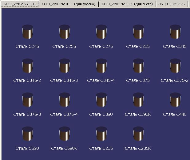

 каталог материалов :

У нас библиотека материалов для МК отдельная (это, я думаю, необязательно) и имеет одну вкладку (это тоже необязательно), но вкладка имеет название, точно совпадающее с названием стандарта - в Вашем случае должно быть GOST_ZMK без дополняющих цифр (есть ненулевая вероятность, что даже знак подчёркивания в названии стандарта не допускается). Хотя я не уверен, что проблема в этом.
А в Project.xml в переменной StructureMaterialsCatalog у Вас прописана та библиотека материалов, которая на принсткрине?

Сообщение [PTM] » 12 дек 2007 12:12
 реальный каталог материалов :
