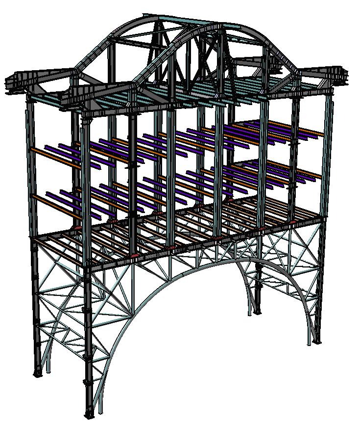

Сообщение ExtraRight » 15 янв 2009 19:00
Если у Вас большой объём металлоконструкций, то адаптировать Structure Design имеет смысл. На это конечно надо некоторое время, но оно окупится.
На картинке пример из личного опыта. Для него было создано несколько автоматизированно создаваемых параметрических контекстных сопряжений, большую часть из которых создавал ув. Gringo.

Сообщение [PTM] » 15 янв 2009 20:08
хороший мостик, а по габариты его какие?
Re: CATIA Structure Design (Белгородский завод мет.конструкций)
Сообщение ExtraRight » 15 янв 2009 21:10
Пролёт 22 метра, высота между нижним и верхним мостом - 3 жилых этажа
