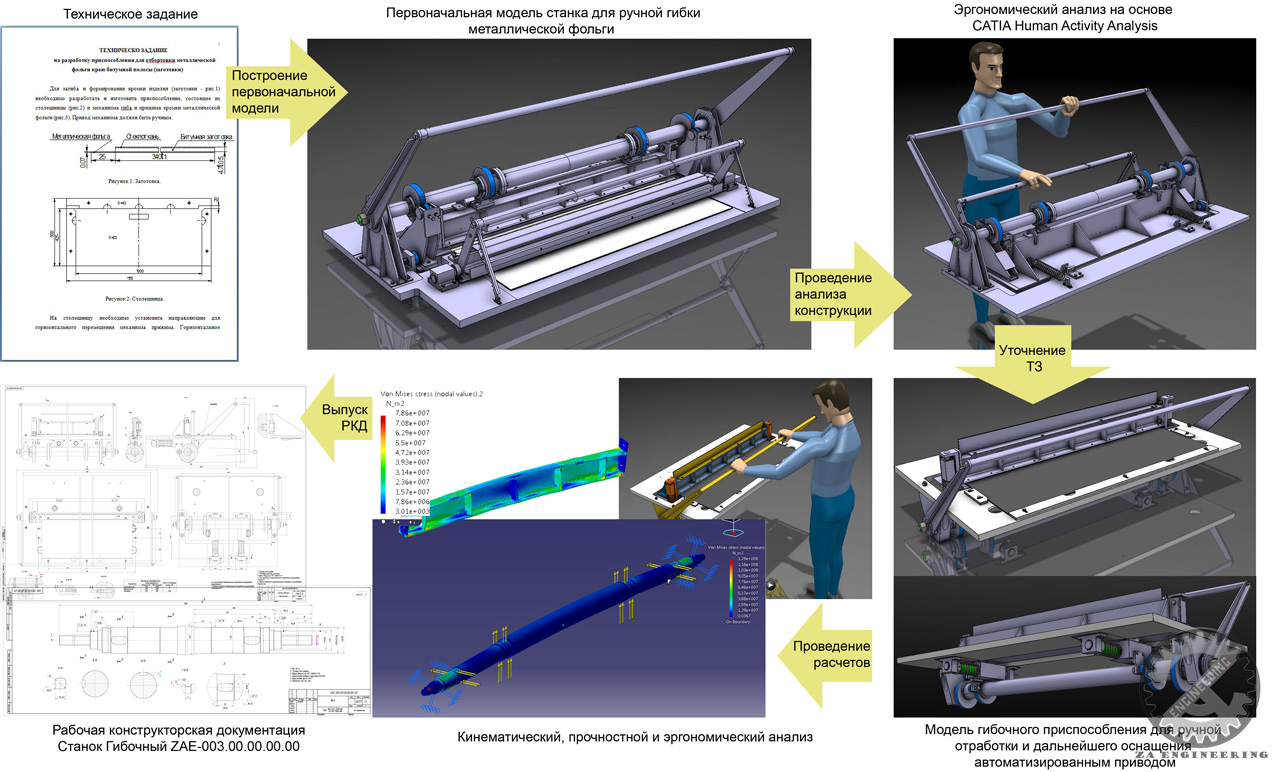

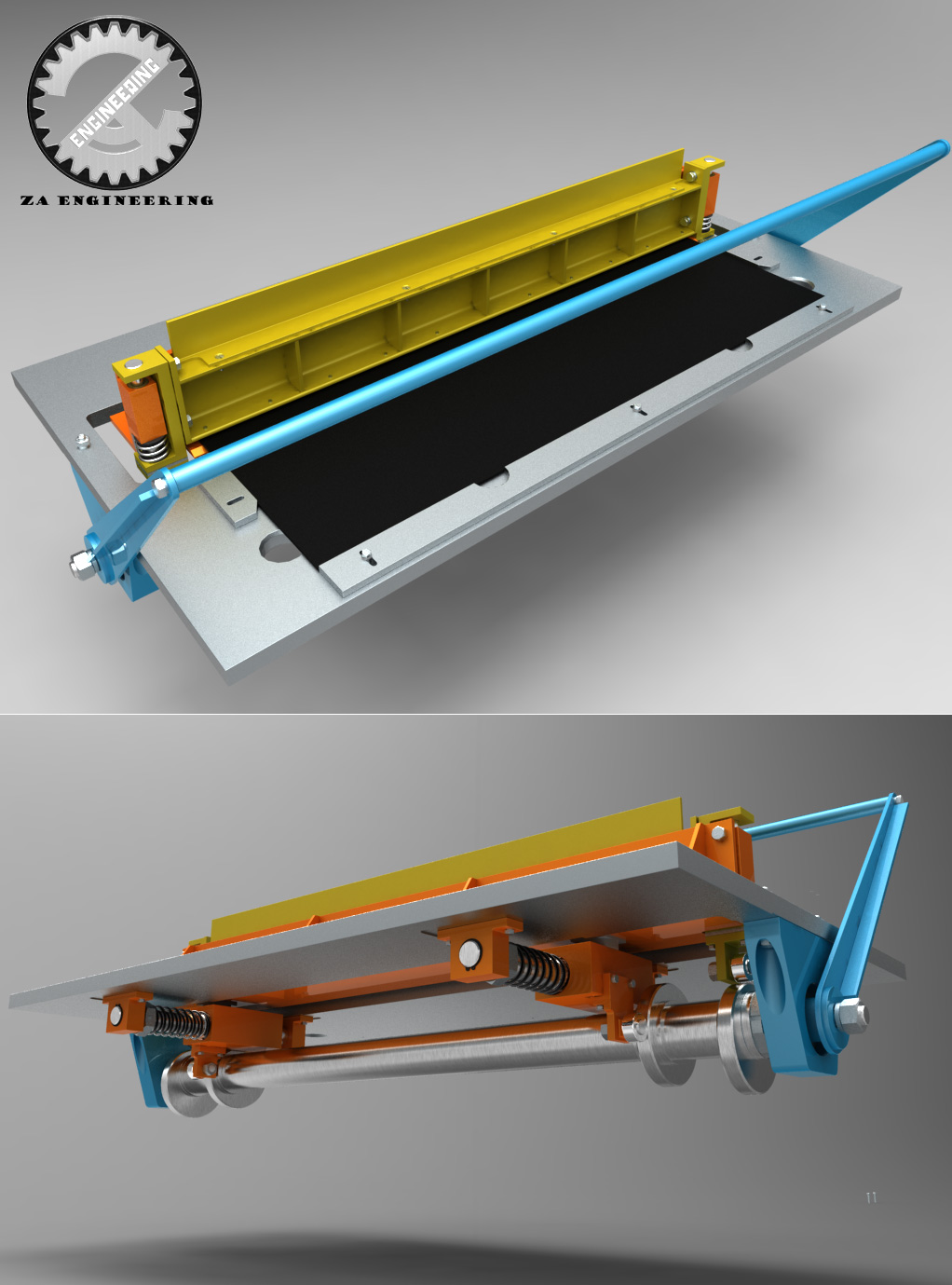

Вот, помимо основной работы фрилансю под брендом ZA Engineering.
Суть работы была такова, по ТЗ заказчика разработать РКД на станок для Г-образного гиба металлической фольги вокруг края битумной полосы. Получающееся изделие является кровельным покрытием.
Использовал CATIA и SimDesigner.
Сделал для портфолио пару картинок.
