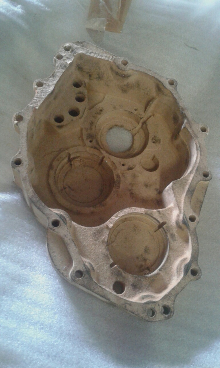

Крышка АКПП в исходном виде

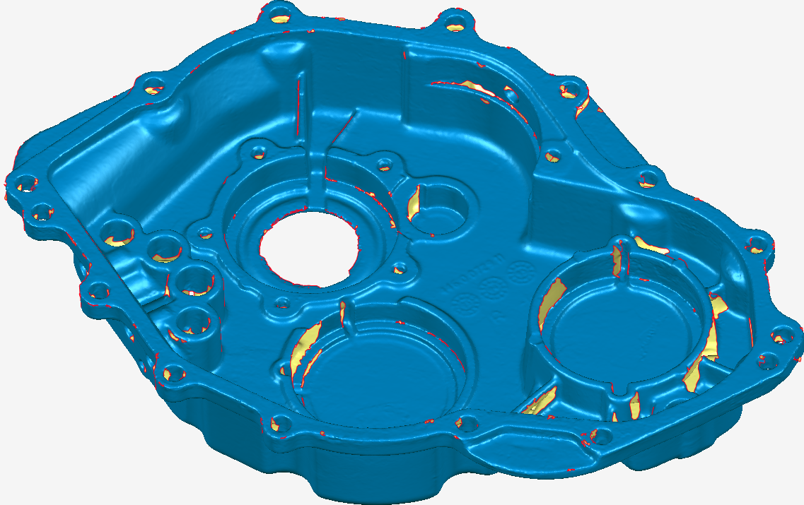

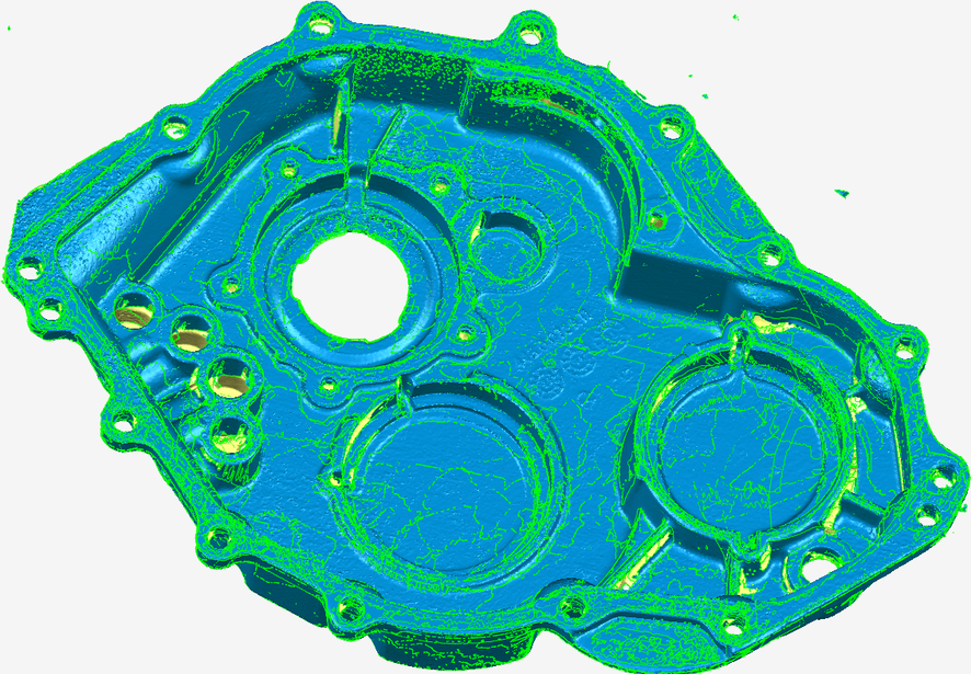

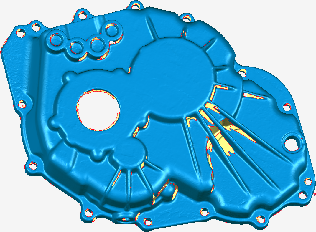

Сообщение mazer21 » 22 апр 2016 20:54

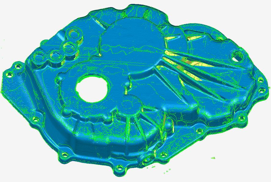

Получен скан крышки в виде набора 16 "кусков".
Которые впоследствии были обработаны, собраны и получилась вот такая полигональная сетка крышки АКПП. Объем после обработка порядка 10 млн. полигонов.

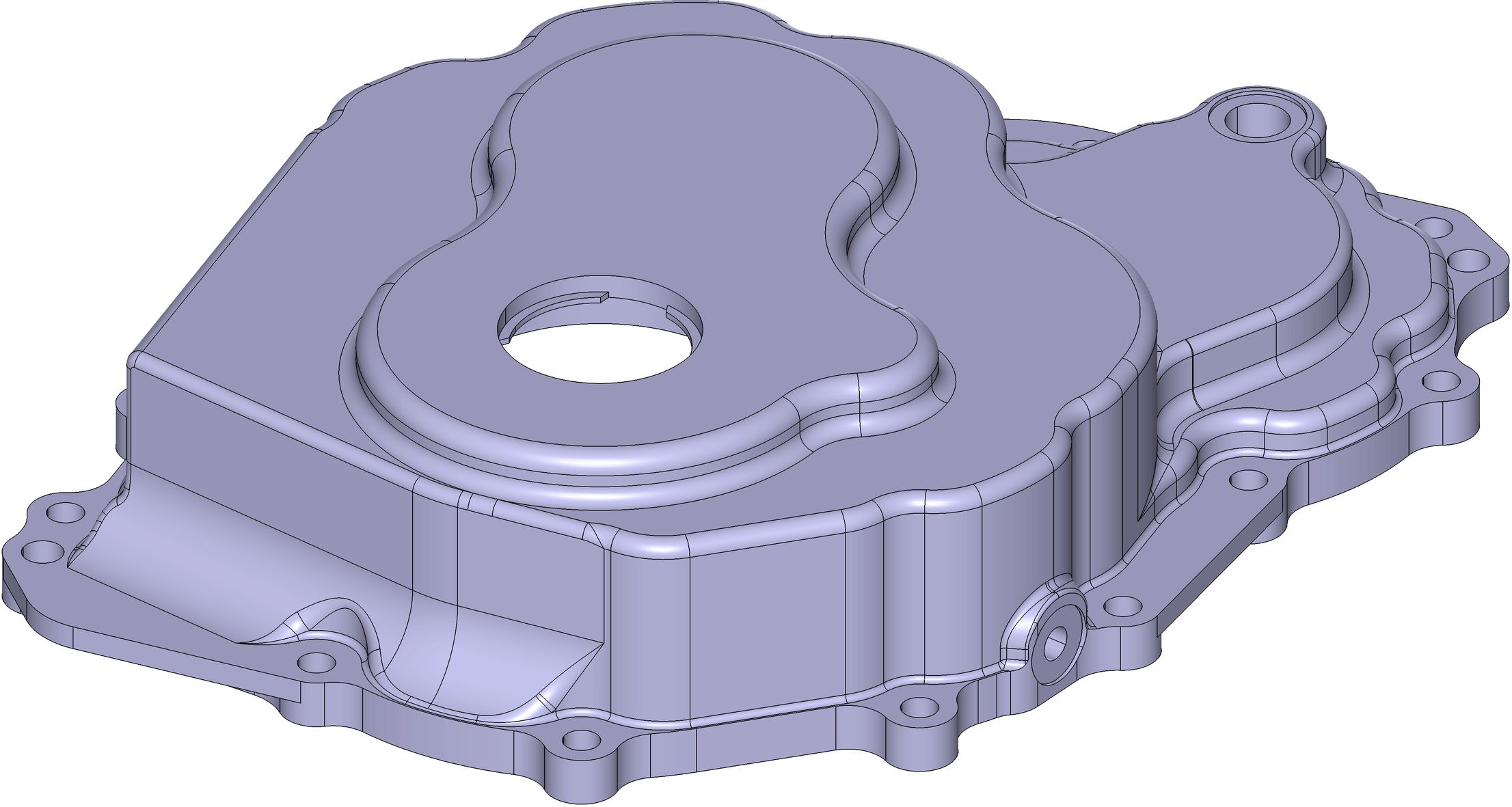

Сообщение mazer21 » 15 июн 2016 18:12

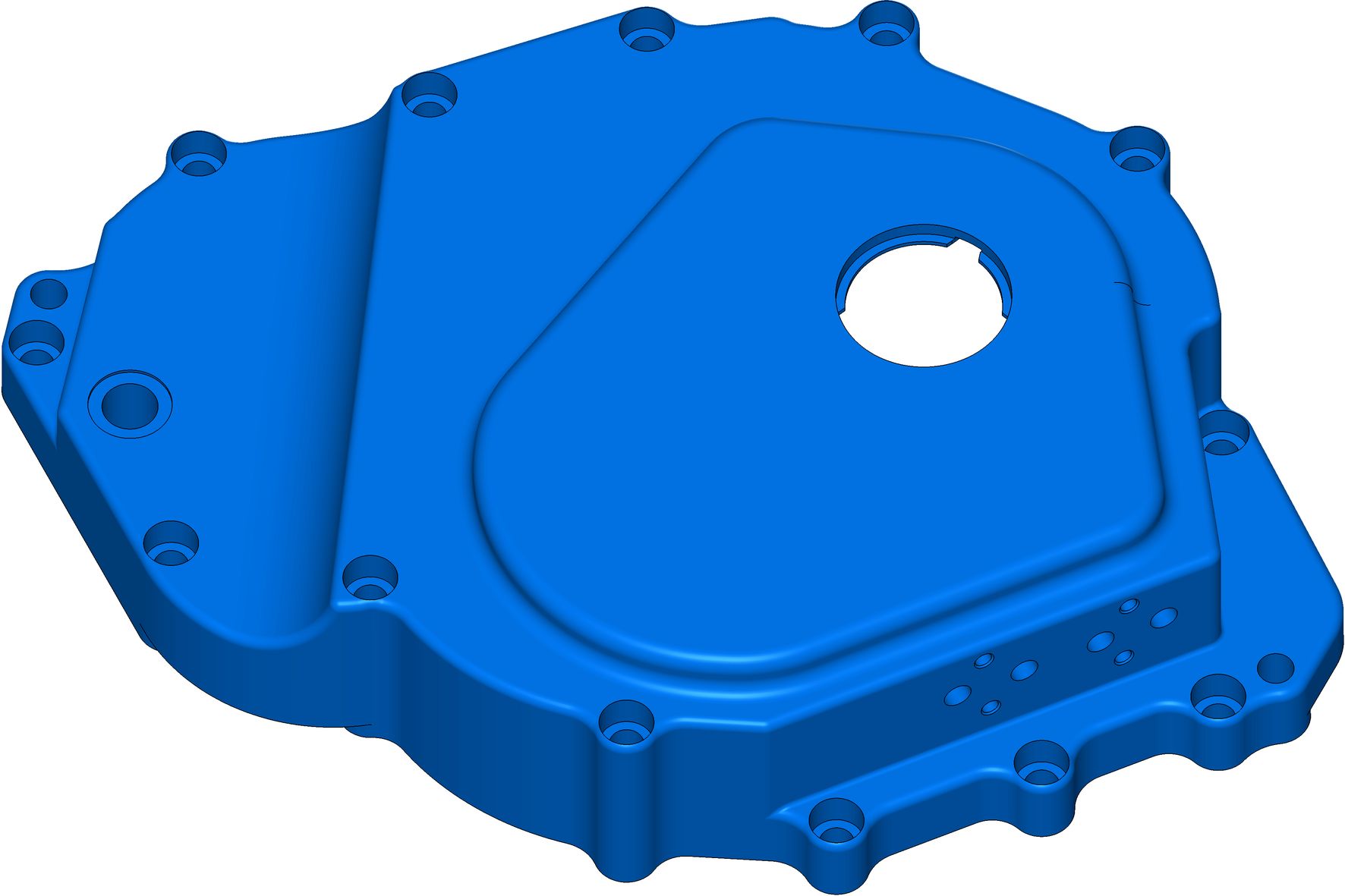

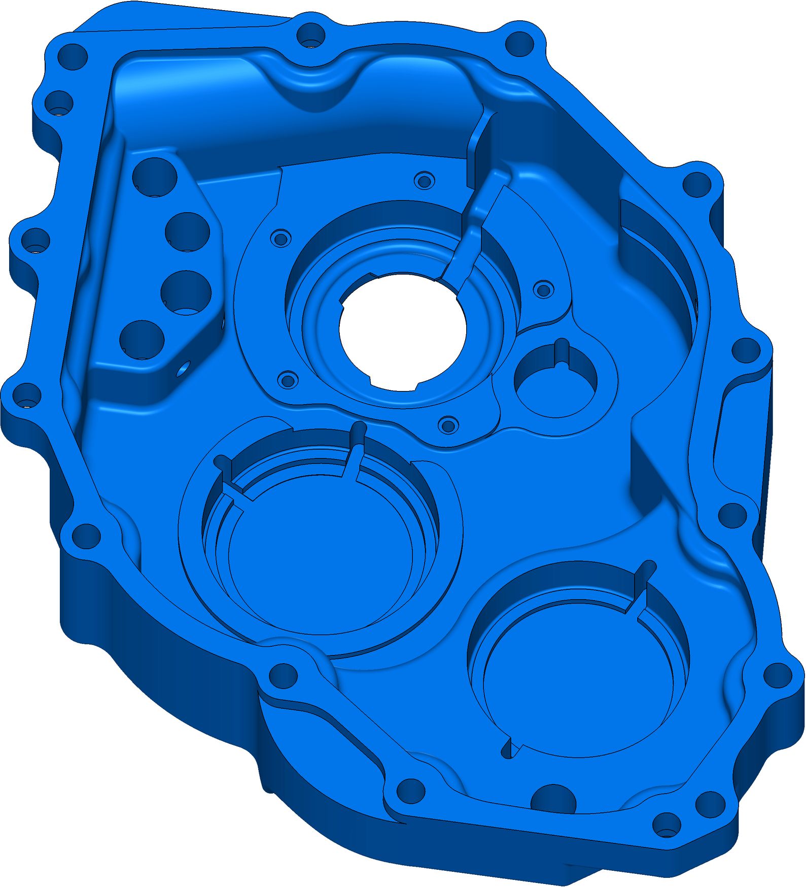

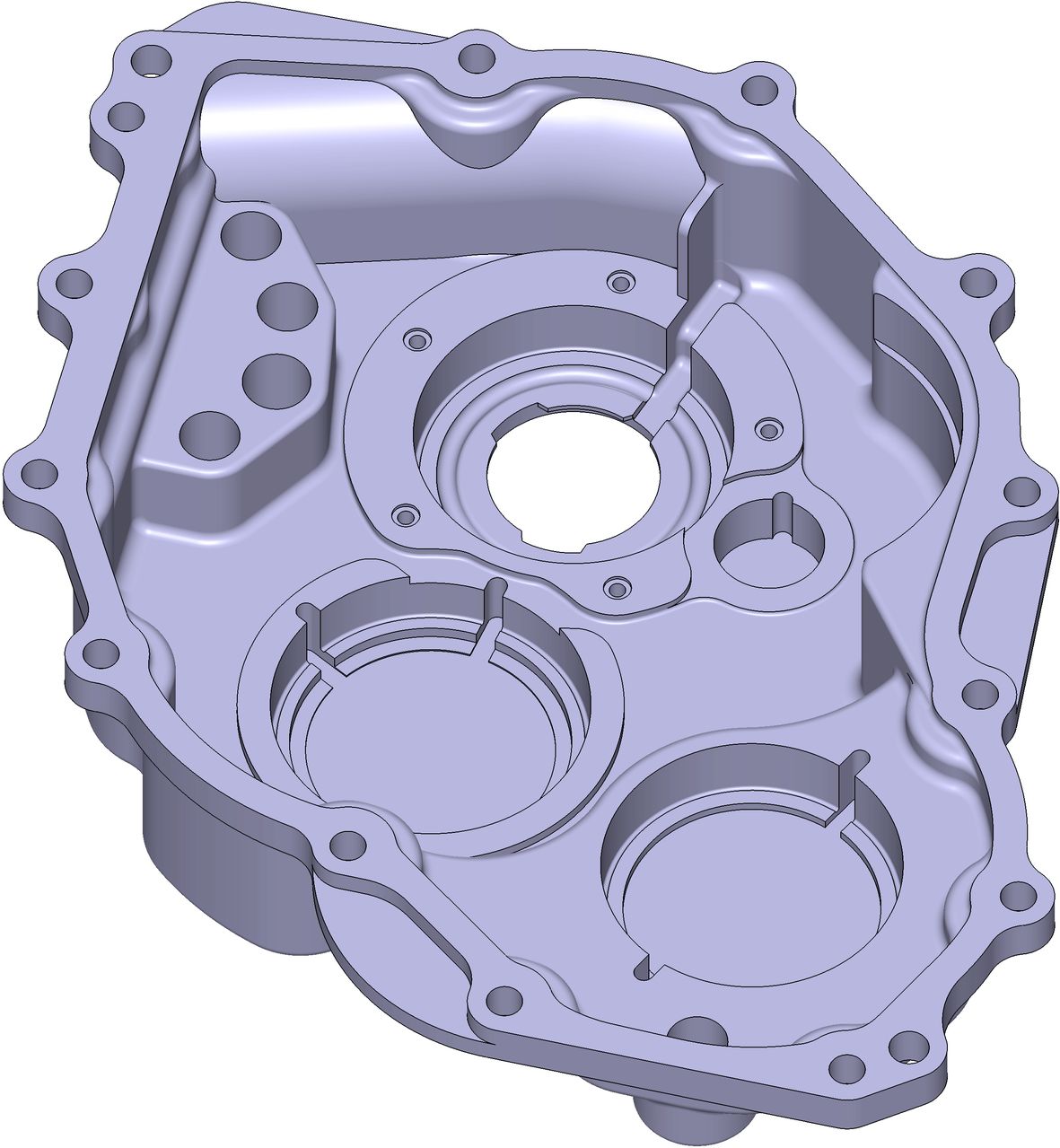

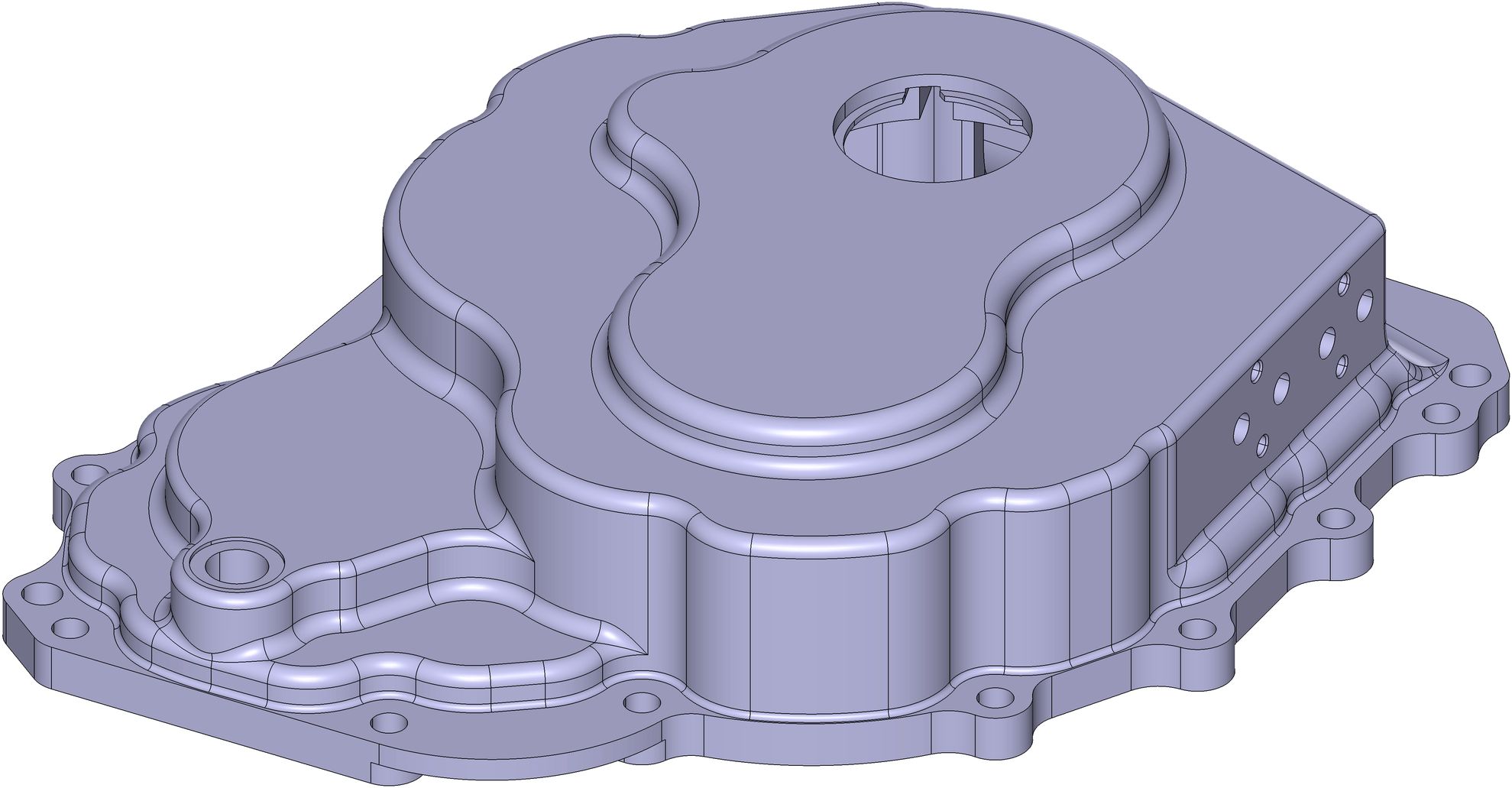

Первая редакция детали
Окончательная редакция детали
После согласования основных конструкторских изменений по крышке, модель была отправлена на контроль с помощью КИМ. Точность крышки составляет не хуже 0,05мм для ответственных элементов и не хуже 0,1мм для вспомогательных.
Проект завершен.
