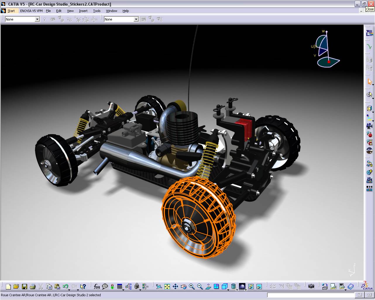

Наткнулся в интернете на вот такие картинки (модель яхты Wally Power):
Сайт, откуда взяты картинки...
Режим отображения ("мокрый пол") и цветовая гамма похожи на используемые в V6 и последних версиях 3DXML-плеерах. Тем не менее видно, что используется версия V5. Также обратите внимание на иконку рядом с режимом отображения (голубой шар).
Кто-нибудь видел такое в "реальной жизни"? :unknown:

Про реалтайм-тени и шейдеры я знаю. Собственно, сейчас небольшой туториал пишу о том, чего можно добиться в реальном времени. Но после того как наткнулся на эти скриншоты, стало ясно, что есть еще какие-то секреты в кате :-)
А вообще цель ветки непонятна. Рендерер V6 лучше, больше фич, меньше ограничений.
Ну кто, скажите на милость, сейчас работает в V6? Вряд-ли она получит распространение в среде "народа" без возможности сохранения в файлы. Сейчас актуальна V5. А значит, надо выжать из нее максимум. К слову - проскользнувший на форуме ролик с возможностями реалтайм рендера V6 можно практически полностью повторить в V5

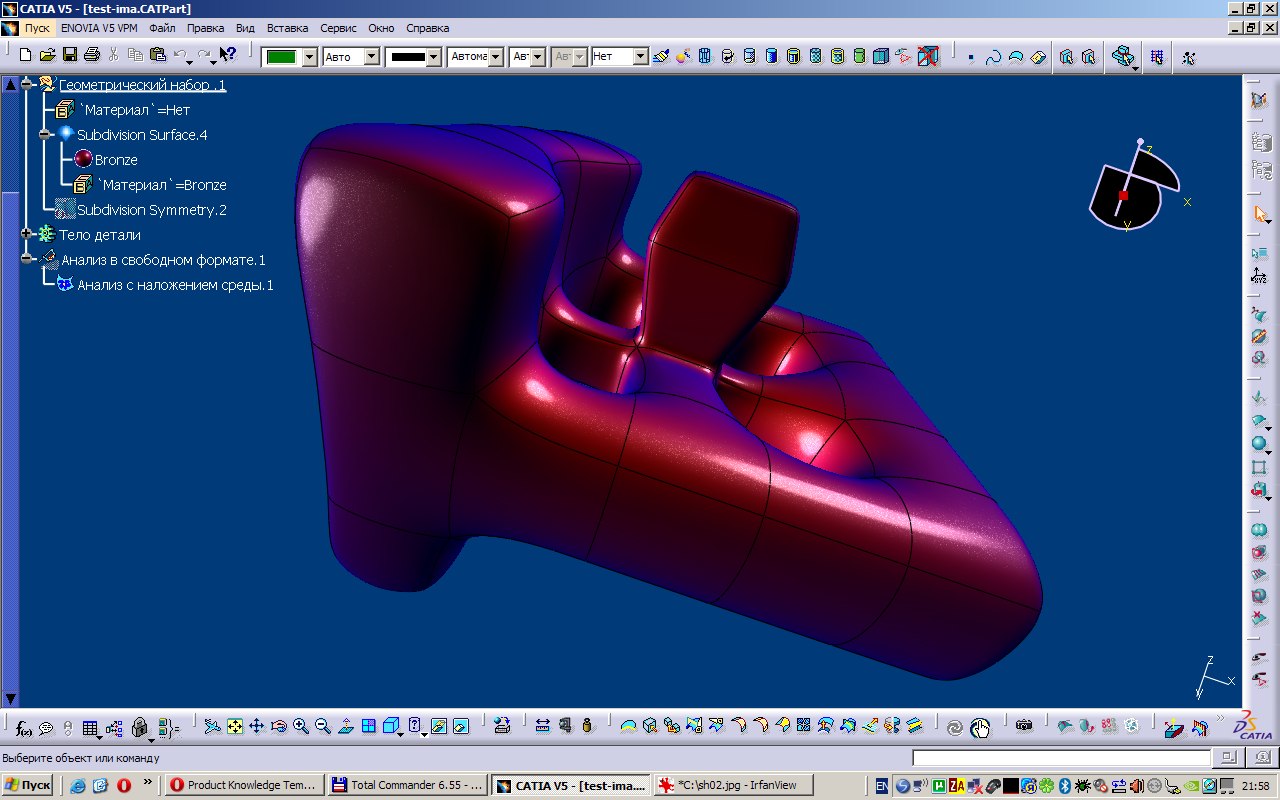

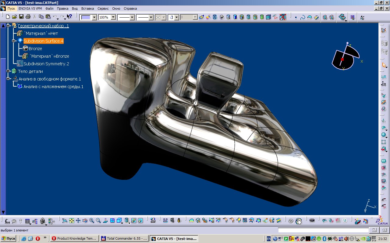

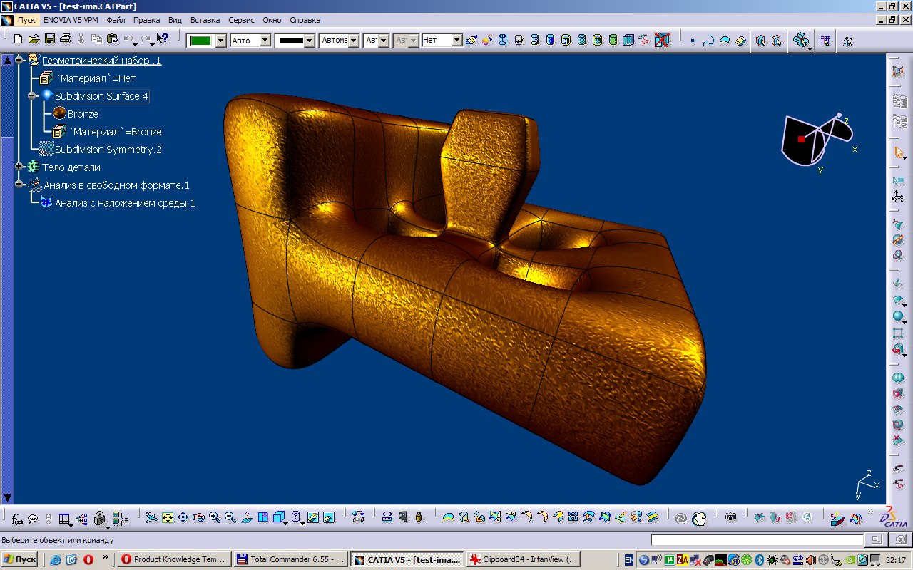

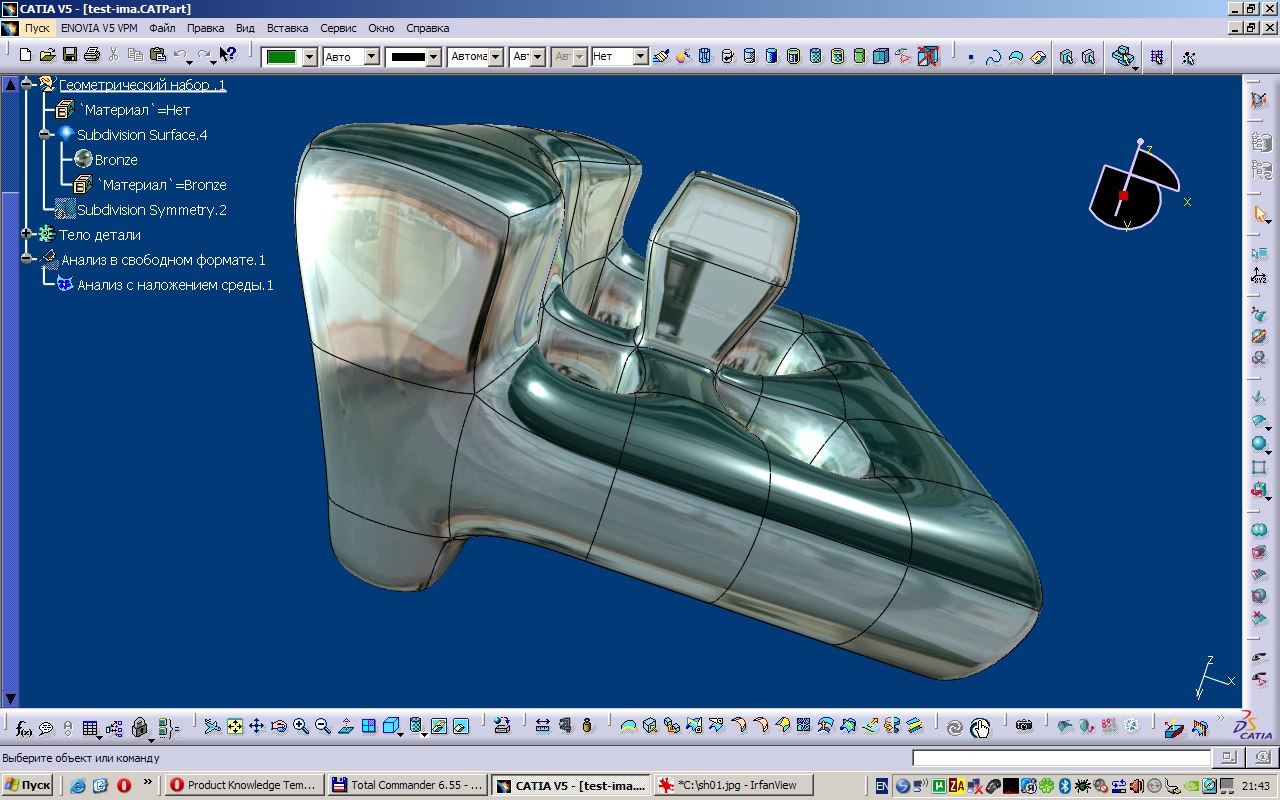

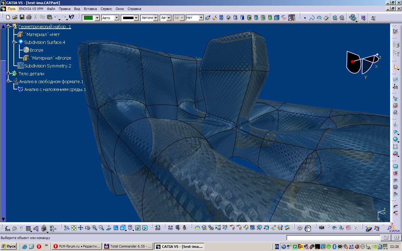

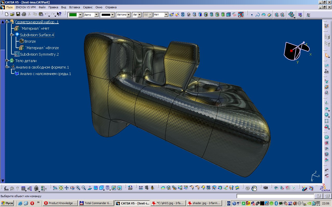

Сообщение zerganalizer » 13 фев 2010 17:34
Попал тут на новые возможности R19. И понял, что в r18 очень отсталый рендер. Но, правда, на моей старой карте в ноуте работает аппаратно, а в r19 все тормозит. Зато наворочено всего много, даже тени от нескольких источников света. Ощущение, что все из V6 новенького - тут уже. :shock: Надолго изучать теперь...
Картинки просто тонированные, кроме первой с генератором красного мрамора Катьки, realtime-рендер не включен, свет умолчальный 2 источника.
Это при том, что половина настроек на ноуте не меняет ничего, буду пробовать на чем-то посерьезнее...
