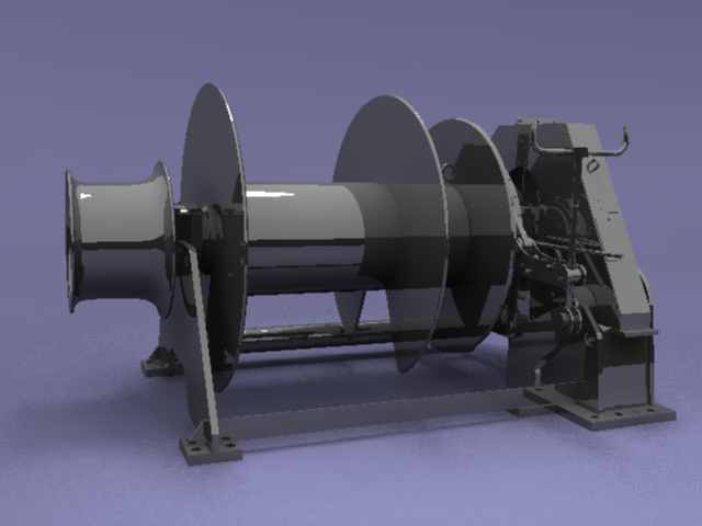

Всем доброго времени суток. У меня такая проблема, попытался зделать рендеринг своей металлической модели, все делал пошагово как было описано в туториале car2ner, кстати большое спасибо за такие уроке. При выводе конечного результата с приложением матриала STEEL получается вид детали как будто она сделана из зеркала.

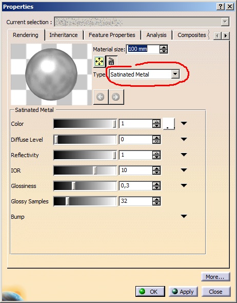

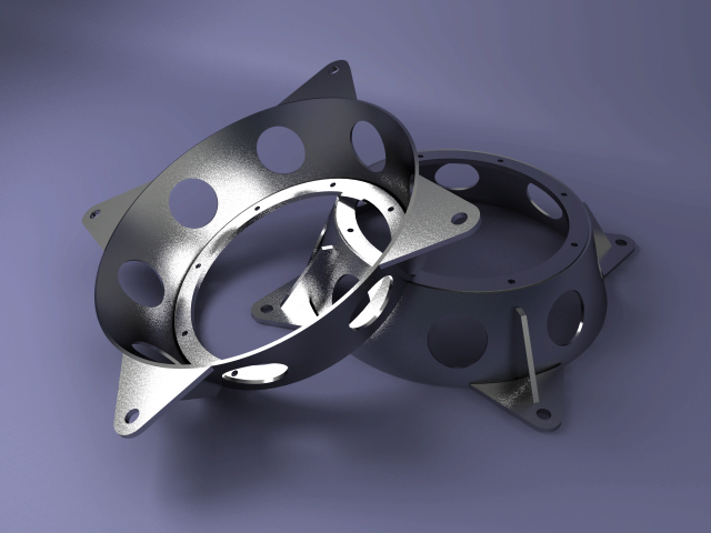

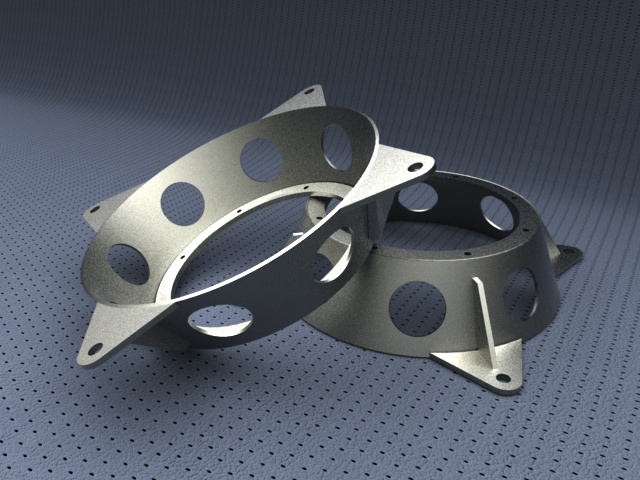

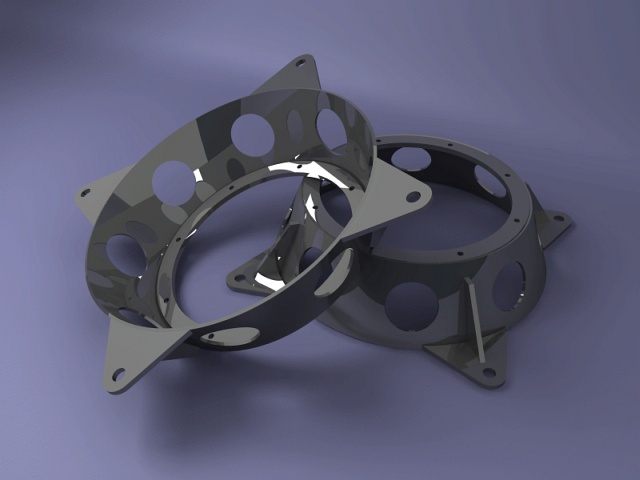

В комментарии к изображению, которые Вы прислали, Вы правильно заметили, что материал выглядит неестественным (по крайней мере для стали), при том что остальные элементы сцены - окружение, свет тени получились неплохо.
"Секреты рендеринга" писались в 2007 году для релизов 16 и 17. С тех пор произошли сильные изменения в CATIA, в т.ч. и в модуле фотовизуализации. Одним из главных нововведений PhotoStudio стали новые шаблоны материалов MentalRay.

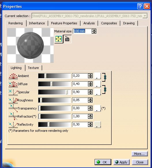

В Вашем случае, скорее всего, подойдет шаблон материала Satinated metal с некоторыми доработками. На изображении ниже показано как выглядит стандартный материал Steel и он же с применением шаблона Satinated metal.
Видно, что сразу уходит основной недостаток - четкие, зеркальные отражения. Для дальнейшего улучшения можно поиграться настройками материала.

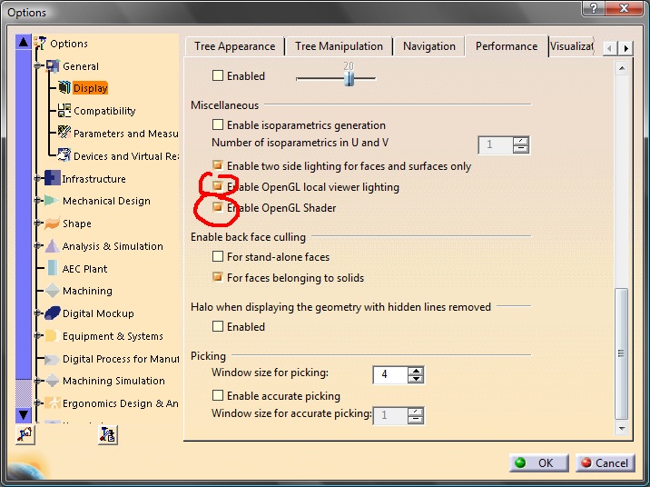

Также (не помню говорил иль нет), должны быть включены галки, как на приведенном скриншоте

Галки все эти стоят в настройках. Видимо openGL не волочет, почему то?! Переустановил систему, поставил свежие дровишки на видюху - результата нет! Что можете посоветовать, товарищи???

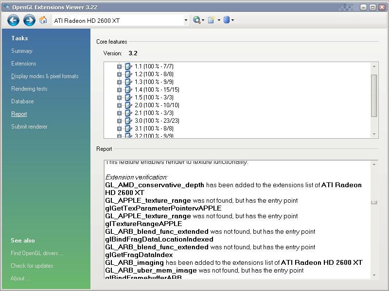

Какой OpenGL поддерживается вашей видеоподсистемой можно проверить с помощью утилиты OpenGL Extensions Viewer, которую можно скачать отсюда http://www.realtech-vr.com/glview/download.html.
iak
Сообщения: 169
Зарегистрирован: 10 янв 2009 22:31
Re: Не отображаются реальные цвета металла
Сообщение korps » 06 май 2010 17:35

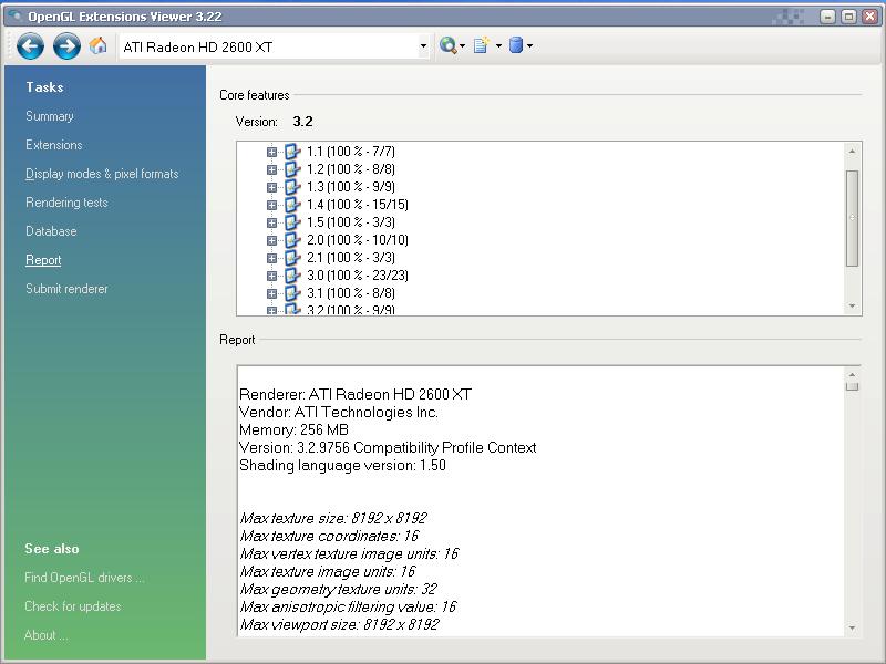

Тестировал, а толку, суть проблемы все равно не понятен! Выкладываю скрины по тесту, может кто чего подскажет!?

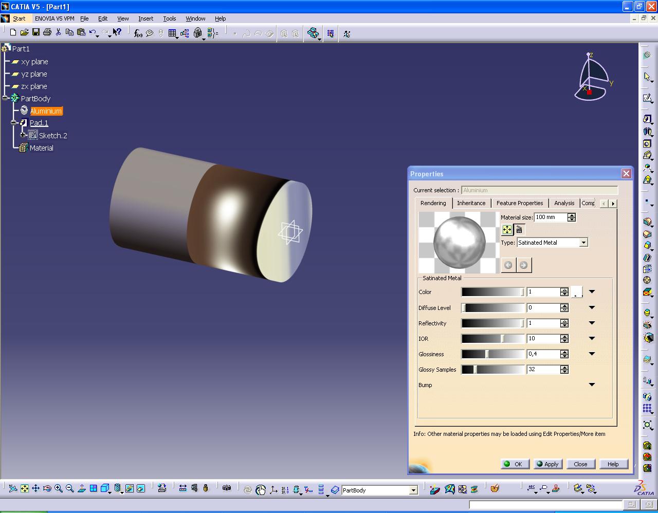

И самое, что беспокоит!
korps
Сообщения: 59
Зарегистрирован: 06 окт 2007 22:12
Сообщение iak » 07 май 2010 14:02
Судя по всем характеристикам вашей видеокарты -- все у вас должно работать. Да и на сайте mental image в этом месте http://www.mentalimages.com/products/me ... tures.html ваша видеокарта входит в разряд поддерживаемых для таких продуктов, как mental mill, который предназначен для создания CgFX материалов, которые можно, в свою очередь использовать в CATIA. Кстати, а вы пробовали в CATIA накладывать на ваши объекты такие материалы, работают ли они? Также, есть один ньюанс, если, конечно, это критично для вас -- для того, чтобы работал расширенный рендеринг этих материалов (типа Satinated metal), необходимо наличие CATIA лицензии на RTR - REAL TIME RENDERING 2 продукт. Без этой лицензии будет работать только рендеринг по умолчанию. Кстати, по моему субъективному мнению в R20 рендеринг лучше, чем в R19. Может вам стоит попробовать с этим релизом потестировать вашу видеокарту.

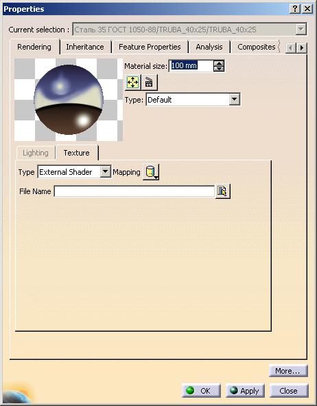

Сообщение iak » 10 май 2010 21:44
В свойствах материала (как указано на изображении ниже) установите Type в Default, перейдите в Texture закладку и установите тип текстуры в External Shader. Затем выберите файл с расширением fx или cgfx в папке ...\B20\intel_a\startup\materials\shaders\. Там много различных материалов представлено в таком формате. В том числе и Satinated metal, представленный файлом mia_phen_satinated_metal.cgfx.

Интересная ситуация: файлы, которые начинаются с mia_phen_хххх.cgfx не корректно отображаются (как приводил выше на скрине), а остальные нормально. Почему? :unknown:

mia_xxx это физически новые типы материала, их можно выбрать и через падающий список "тип материала". Они аппаратно плохо поддерживаются, но, вроде, реально рендерятся в отличии от остальных чисто реалтаймовых шейдеров. Самый аппаратно поддержаный шейдер - автомобильная краска, причем не из нового набора материалов, появившихся в 19-м релизе, а старая ее версия. Она и быстро аппаратно "крутится", и корректно рендерится. Имя соотв. файла шейдера не вспомню, с кпк пишу. Новая автомобильная краска жутко тормозит... Возможно, в V6 2010х с новым ядром все ускорится аппаратно без тормозов.
