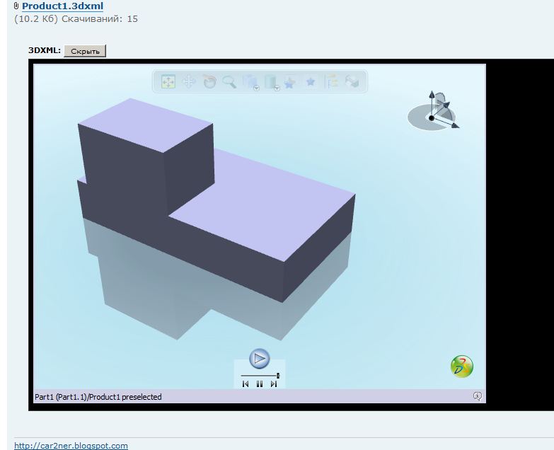

Upd. 3DXML-таки заставил двигаться... Но пока только внутри CATIA
Upd2. Оказывается новый 3DXML-плеер тоже воспроизводит анимацию. Раньше не делал этого.
Product1.3dxml

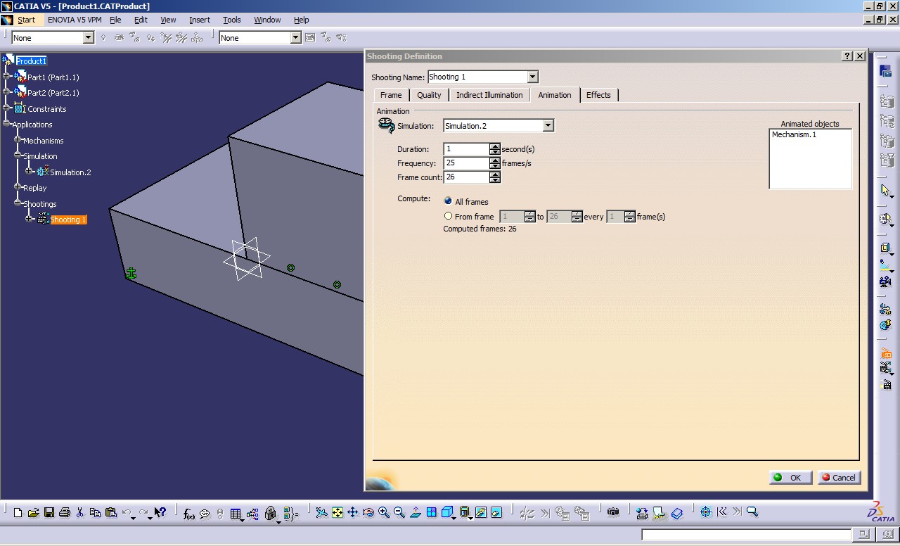

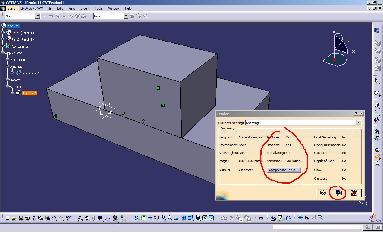

А тогда такой вопрос, а можно ли рендерить катийную анимацию непосредственно в кате?
Re: Рендер анимации
Сообщение car2ner » 30 дек 2010 11:59
Zaratustra V писал(а):Я думал Вы не заметили темы, а оказывается успели произвести целое исследование. Жаль, что итоги не утешительные.
В самой кате конечно можно рендерить. В шутинге в закладке Animation настраивается

Сообщение [PTM] » 30 дек 2010 12:11
Про анимацию в 3dxml уже давно известно что можно, только тогда плеер не поддерживал эту функцию.
Re: Рендер анимации
Сообщение catiaforum » 30 дек 2010 13:37
car2ner писал(а):Upd. 3DXML-таки заставил двигаться... Но пока только внутри CATIA
car2ner, я подправил этот пост http://www.plm-forum.ru/forum/viewtopic.php?f=145&t=2262#p16399
ошибка в использовании ббкода 3dxml
там нужно было вписать ссылку на залитый файл
[3DXML]http://www.plm-forum.ru/forum/download/file.php?id=2913[/3DXML]
было
[3DXML][attachment=1]Product1.3dxml[/attachment][/3DXML]
у меня 3dxml отображается при установленном 3Dxml player
работает в браузерах
IE 8.0.7600.16385
Mozilla Firefox 3.6.12
Opera 11.00 1156
в google Chrome, ошибка загрузки... :NO:
