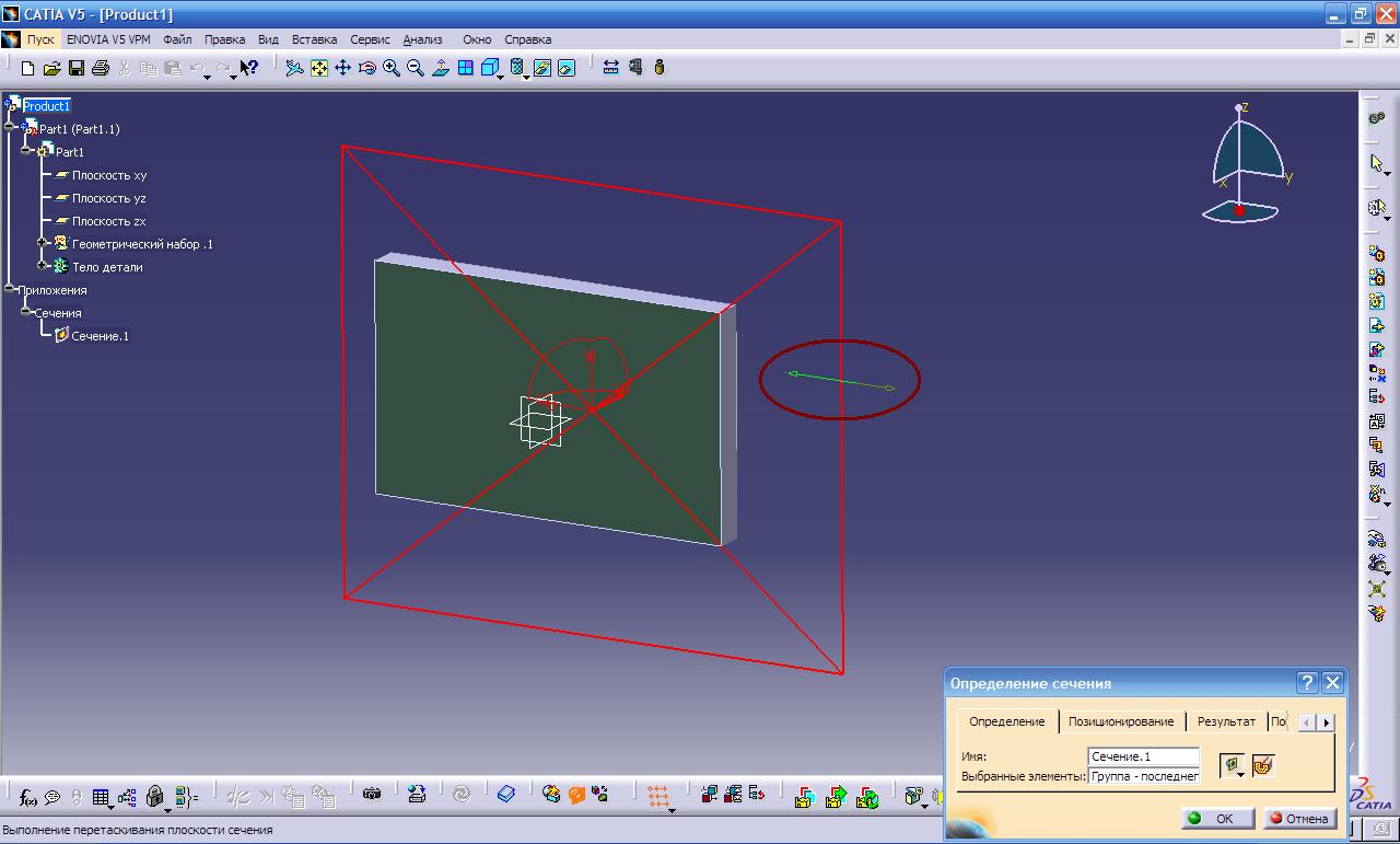

Как то не правильно сформулировал, но смысл такой что если использую функцию создание сечений, то.... см картинку
Можно ли как-нибудь исправить это безобразие. С картинки нужно сделать несколько принт-скринов. На настоящий момент решение - создать плоскость и отсечь лишнее. Но ведь вроде как спец функция есть "создание сечений" не должно же так тупить. Еще одно из решений проблемы это покрутить и иногда отображение становится нормальным (заполненным). Детальки твердотельные, а сечение вон как с ними поступает.

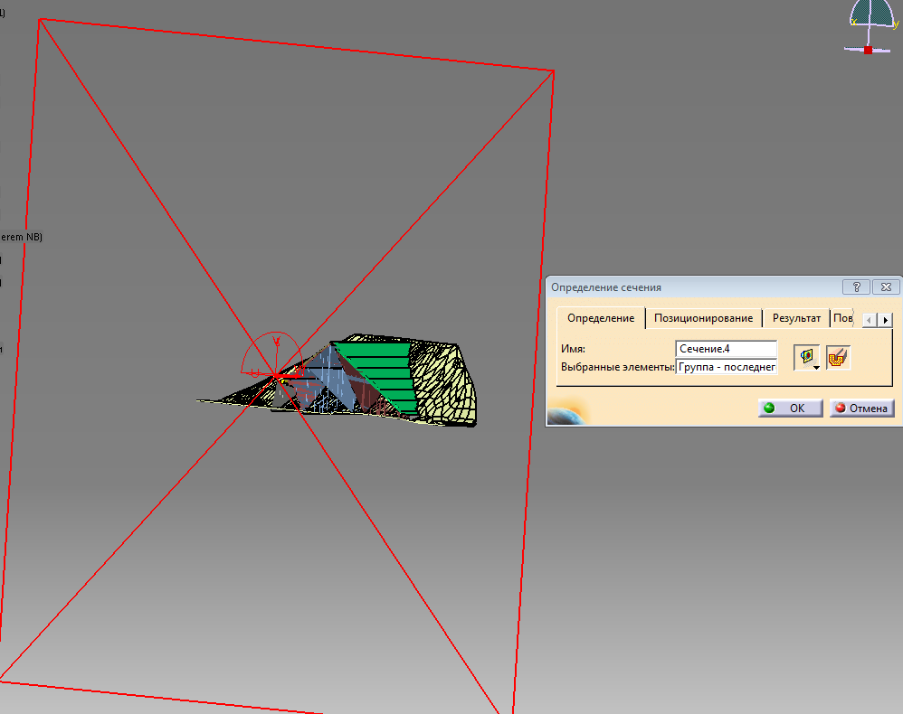

Секущий красный прямоугольник должен выходить за Вашу сборку, потяните за его край.
Re: CATIA глючит при просмотре сечения
Сообщение MaXComp » 28 июл 2010 14:14
Вон как выходит
