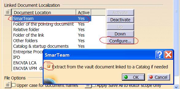

Хочу поделиться важным.
Что имеем: каталоги катийные и всё, что с ними связано, нах-ся в волте Смартима, на сетевых папках ничего этого нет
Что хотим: вставить из этого каталога что-нибудь в сборку
Что имели ранее (до R17): при попытке открыть каталог из волта Смартима - ВСЁ, что связано с каталогом копировалось в локальную рабочую папку Смартима
Что рекомендовали ранее (до R17) Смартимщики: методология шаред фолдер - то есть создаётся расшаренная папка, куда выкладываются каталоги и связанные с ним катийные файлы
Что можем сейчас (со Smarteam R17): после включения опции (как показано на картинке), мы получаем другое поведение, а именно при попытке вставки из каталога копируется ТОЛЬКО каталог и только то, что вставляете в сборку. Правда при вставке в окне выбора компонента видите красные (якобы Broken) элементы, но это не влияет на положительный результат.
PS Проверял в связке Smarteam R17 (это обязательно) и CATIA R17 (на более ранних версиях не проверял, но есть вероятность, что работает только для R17-R17, так как это касается общей интеграции)
 картинка :
