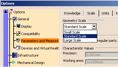

не просвятите про данную настройку...
интересует предназначение каждого пункта
картинку прилагаю
Re: Geometry Scale
Сообщение Egor_K » 13 дек 2008 14:53
Этой настройкой выбирается точность геометрии (с которой мат. аппарат CATIA производит геометрические вычисления) и максимальная длина рабочей области в трехмерном простанстве. Чем выше точность - тем меньше рабочая область, и наоборот.
Small scale - для нанотехнологий, типа MEMS.
Standart Scale - для обычного машиностроения
Large Scale - для мегастроительства.

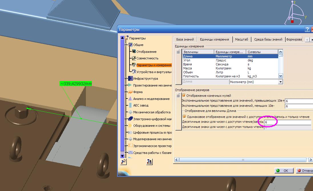

Кто подскажет, как при измерении размеров в 3D заставить показывать 5...6 цифр после запятой?

Сообщение Skymaster » 20 авг 2010 14:09
Спасибо, я это выставлял раньше, но почемуто изменения не произошли. Сегодня всё получилось.

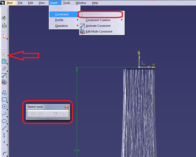

Сообщение SeSl » 25 июл 2014 10:08
Добрый день!
Есть вопросы по этой настройке.
Первый момент, CATIA отказывается открывать документы при разных настройках Scale. То есть, если выставлен small, создаются, соотв. small детали. При попытке открыть standart изделие, идут ошибки:
Incompatible Standard Scale for Document
Второе, что оказалось хуже при переходе в режим small, отказ от работы нескольких инструментов в режиме эскиза:
Сталкивался ли кто-нибудь с подобным?
Спасибо заранее
