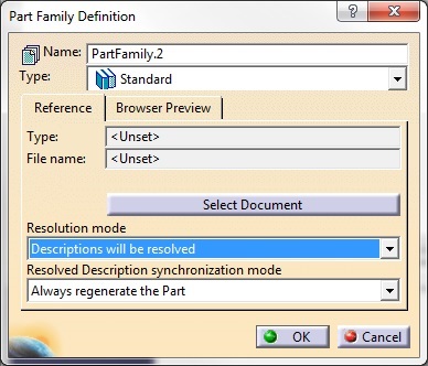

Подскажите такое дело - можно ли организовать каталог таким образом, чтобы парт импортировался в сборку как существующий компонент (existing component), т.е. как ссылка на существующий парт?

Детальки из каталога так и ставятся в сборку (как экземпляры оригинальной детали), если только сама деталь не параметрическая.

только резолвленные...если генерим детали из таблиц

ну отрезолвить всегда вроде можно:) только долго
