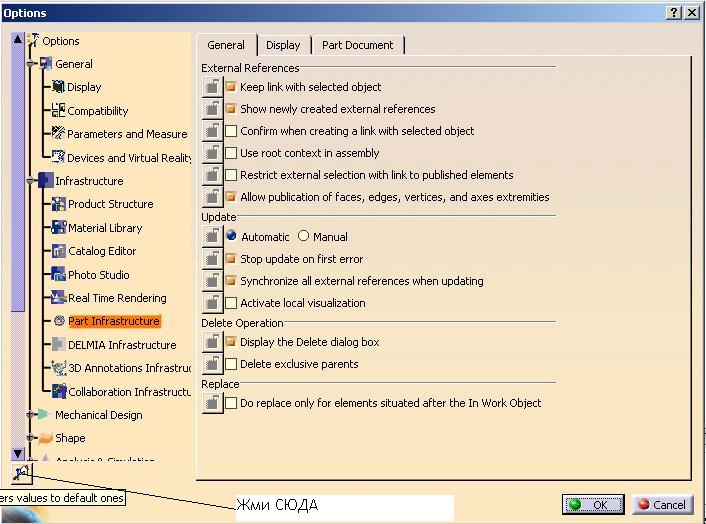

DStorm » 14 дек 2007 16:09
Колеги, после установки и запуска программы (сборки, парта и т.д.) вот такой вот экранчик
http://www.allcables.ru/maza/bugz.jpg менюшек нет и все такое...
Спасибо.

MAX KZK » 14 дек 2007 16:35
А инсталляция нормально прошла? Ярлыки нормально создались?
Такая картина бывает обычно когда enviorenment не прописан корректно.
- Forum Manager
- Сообщения: 1321
- Зарегистрирован: 11 сен 2007 18:50
- Откуда: Красноярск
- Blog: View Blog (11)
Dasty » 14 дек 2007 18:14
Такое было у меня когда я ставил себе интерфейс P3, а в лицензии он заявленн не был
- Forum Manager
- Сообщения: 937
- Images: 3
ExtraRight » 14 дек 2007 19:28
Удалите всё в папке Application Data\DassaultSystemes\CATSettings\
Может поможет
- Forum Manager
- Сообщения: 1575
- Откуда: Нижний Новгород
- Blog: View Blog (8)
Dasty » 14 дек 2007 21:23
Запускаете Settings Management V5R##
и:
- Forum Manager
- Сообщения: 937
- Images: 3
DStorm » 16 дек 2007 19:52
Проблема решилась более простым способом... Переименовали имя компьютера. Имя компа должно быть на английском. Катя оказывается и на это смотрит.
