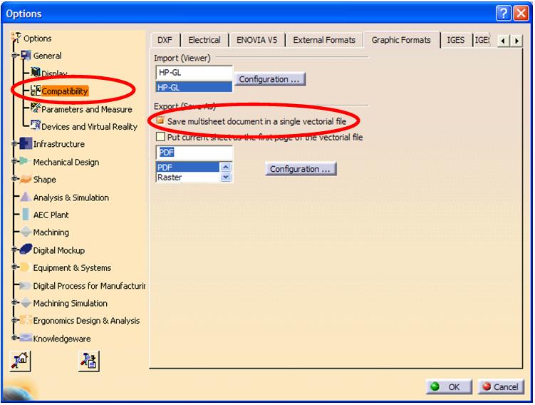

Сообщение CADRus » 22 ноя 2007 21:03
На счёт переменной SAVE_AS_ONE_PDF не знаю...
Но настройка такая есть в Options.
Options - General - Compatibility - Graphic Formats:
[*] Save multisheet document in a single vectorial file
