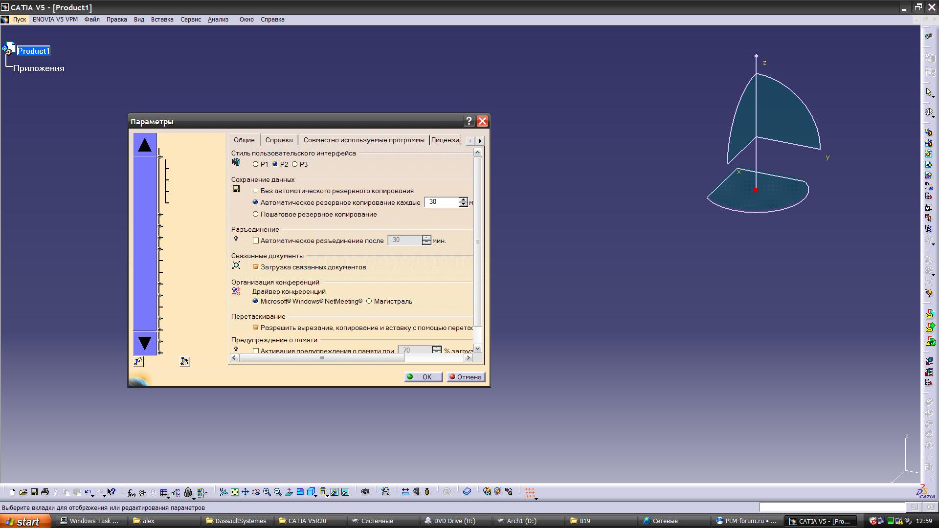

Возникла следующая ситуация, после переустановки Кати компас стал каких то неимоверных размеров и буквы в дереве вытянулись по вертикали, а при уменьшении масштаба исчезают, так и не став достаточно маленькими, подскажите где покрутить.

А где скрин?! А все остальное не вытягивает? Окружность - не элипс? Переустановили Катю - очистите папку C:\Documents and Settings\ВЫ\Application Data\DassaultSystemes\CATSettings

на скрине видно, что надписи в дереве настроек исчезли, если сделать чуть больше то появляются, но все еще слишком большие, не влезают в окошко. Я уверен, что где-то видел настройки шрифта дерева и размеров компаса, сейчас все облазил, а так и не нашел.

Да, и круги овальнее некуда.

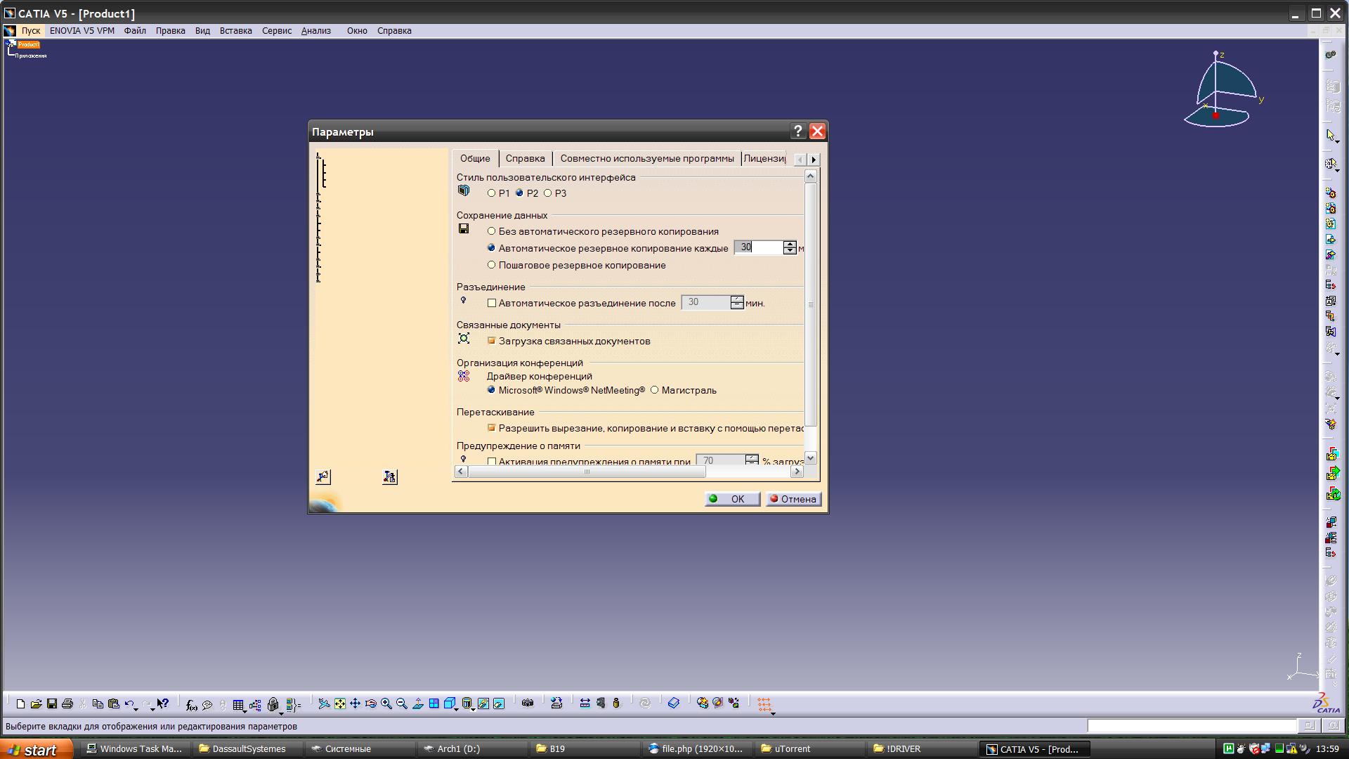

Такая же ситуация ,поставил Catia R19 64bit на XP64,монитор samsung p2770h (разрешение стоит 1920 1080) видеокарта переделанная 4870 2gb@FireGl 8700,пробовал менять значение в Environment Variables компасс стал маленький но неественной формы,а дерево настроек так и не появилось...help...думаю значения переменных CATWidthMMOfScreen 365 и CATHeightMMOfScreen 275 должны быть другие только как они определяются?

Попробуйте удалить переменные, связанные с миллиметрами, а пиксельные (с 1920 и 1080) оставить. После удаления переменных лучше перезагрузить комп.

Сообщение karma87 » 13 май 2010 15:45
Проблема была решена после действий:
1.Установка обноления Xp x64 http://rutracker.org/forum/viewtopic.php?t=2026140
2.Удаление переменных CATEnv и создания их заново
3.Удаление файлов настроек C:\Documents and Settings\Administrator\Application Data\DassaultSystemes\CATSettings
4.Значения в Environment Variables:
CATHeightPixelOfScreen 1024
CATWidthPixelOfScreen 1280
Эксперименты показали если убрать CATWidthMMOfScreen и CATHeightMMOfScreen опять начинается проблемы с шрифтами в настройках CATIA и дереве.
Решить проблемы получается после удаления файлов настроек C:\Documents and Settings\Administrator\Application Data\DassaultSystemes\CATSettings и
выставления значений CATWidthMMOfScreen 365 CATHeightMMOfScreen 275.
