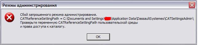

вообще бы неплохо увидеть скриншот ошибки
Re: Проблема с R18
Сообщение Роман » 26 дек 2007 22:01
Вот скриншот ошибки.

Сообщение Dasty » 26 дек 2007 23:09
Укажите это переменной другой путь, и убедитесь, что у Вас есть права на запись в нее

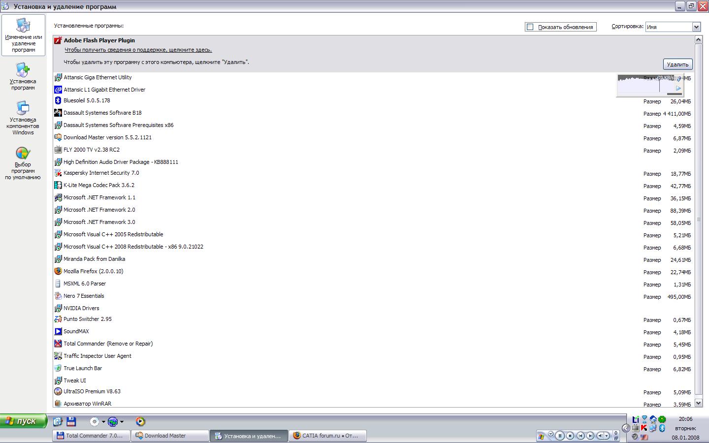

Вот скриншот у становленных прогр

Re: Проблема с R18
Сообщение ExtraRight » 09 янв 2008 00:36
А что если Вам попробовать язык интерфейса на инглиш поставить?
Делается это в View-Toolbars-Customise - закладка Options - User Interface Language - поставьте принудительно English.
О результатах сообщите.
