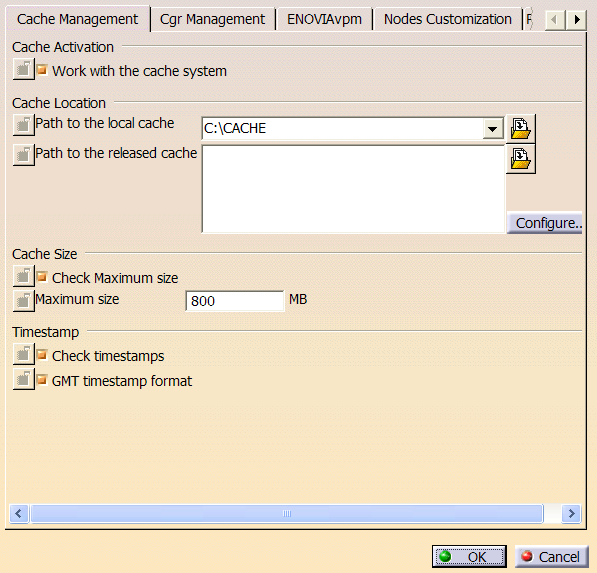

Сообщение ExtraRight » 08 май 2009 23:28
Henry писал(а):А как можно выйти из следующей ситуации?
Есть сборка (знаю только то что в ней 1700 файлов), есть 2 HP станции отличающиеся только ОЗУ 2 (vista x64, Catia V5R16 SP6 x64) и 4 (xp x64, Catia V5R16 SP6 x64) гига. Так вот на 4 гигах сборка открывается нормально, при этом cnext.exe кушает 3 гига. А вот на станции с 2 гигами сборка не грузится совсем, память забивается до конца и всё! Это как то лечится?
А включать "кэш" режим - Tools - Options - Infrastructure - Product Structure - закладка Cache Management (см. картинку) пробовали? Его надо включить и перезагрузить CATIA.
