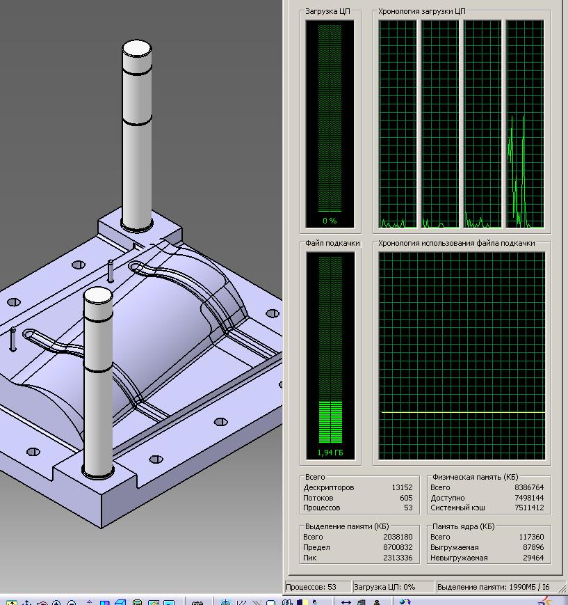

Сама винда видит всю оперативку. Полазил по системе - увидел, что доступно только 3,22GB. Почему на понял. Как добиться что бы была доступна вся - не разобрался.
Теперь о Катьке.
Когда запускается, пик памяти долезает до 2GB (при закрытых файлах - примерно 1,7-1,9). В работе доползает иногда почти до 3-х. Сама Катька при работе стала часто кричать, что превышен предел допустимой памяти. Часто просто закрывается после этого. Иногда продолжает работать...

Сообщение [PTM] » 21 май 2008 12:29
Aleksej Stp писал(а):Сама винда видит всю оперативку.
если можно скриншот...
Aleksej Stp писал(а):Всё 32-х...
Aleksej Stp писал(а):Полазил по системе - увидел, что доступно только 3,22GB.
Ограничение связанное с 32 битной системой-больше использовать не получиться без установки х64.

Re: Память более 2Гб под CATIA
Сообщение Aleksej Stp » 21 май 2008 17:15
[PTM] писал(а):если можно скриншот...
можно.
[PTM] писал(а):Ограничение связанное с 32 битной системой-больше использовать не получиться без установки х64.
Я тогда не понимаю зачем она видит всю, если она с ней работать не может. Вот если ХР не может, так она и не видит... А если видит, так и работать с ней должна - я так думал....
