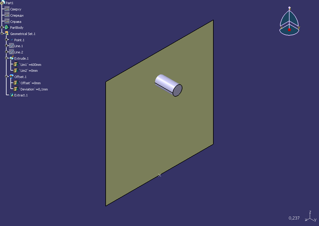

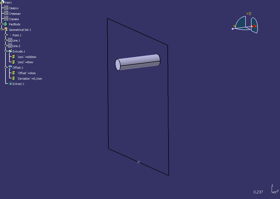

собственно все на картинках...
надо чтобы поверхность отображалась с обеих сторон
сторона 1 поверхности
сторона 2 поверхности

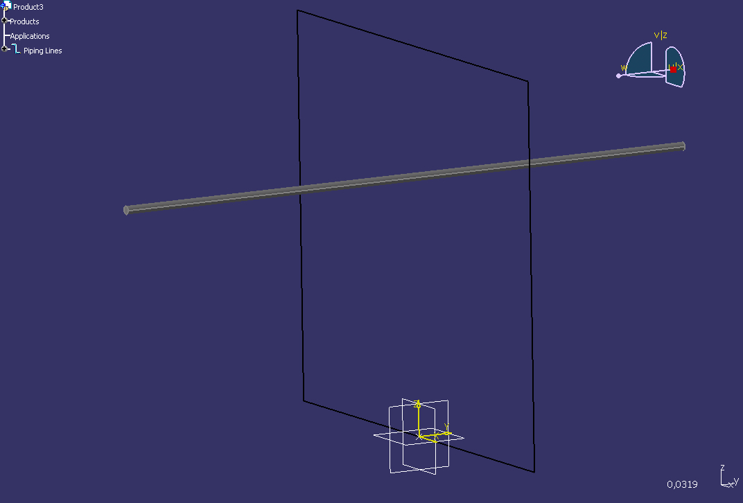

А что будет если этой поверхности сделать
а) Offset =0
b) Extract?
см рис

Если правильно понял,то проблема решатеться так
всем спасибо.
